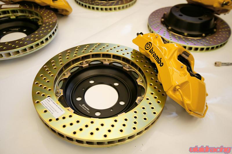

    la pinza è quella originale M5, che, contrariamente alle pinze brembo (per dirne una, ma con AP vale lo stesso discorso) è molto "spessa" e costringe a tenere parecchio spazio tra bordo esterno del disco e canale interno del cerchio.
    Qui vedi bene lo spessore, ridottissimo, delle pinze brembo. a occhio saran 20-25mm, contro almeno 40mm che sono quelle M5.
    imho *almeno* dei 380mm riusciresti a metterli, qualora volessi.
