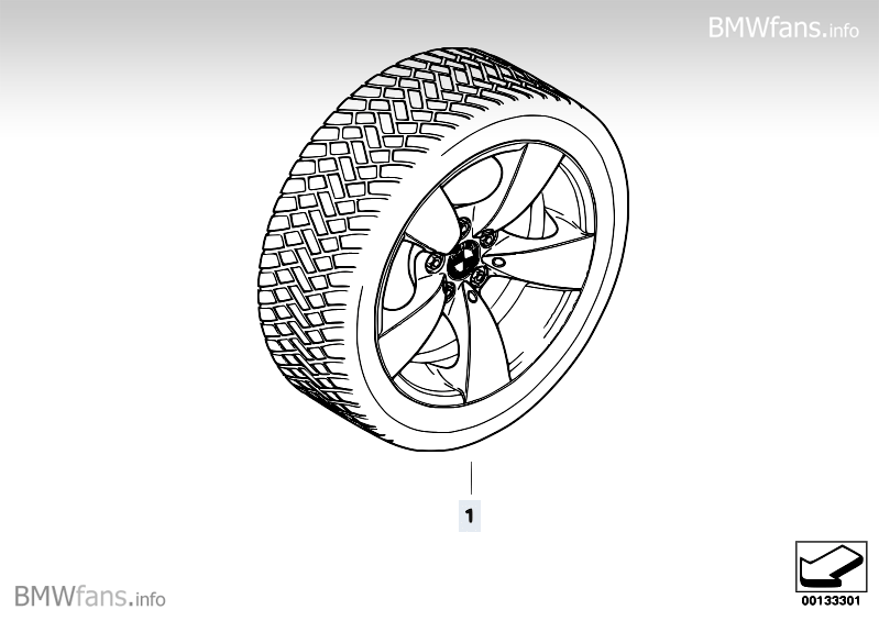

    Ciao,
    mi pare di capire che le X-Drive non hanno la possibilità di montare tutti i cerchi della versione TP.
    Io ho un set di cerchi 138 con 225/50-17 come questi che usavo sulla vecchia 530d.
    Posso montarli su un 525xd?

    devi controllare l'ET se è 20 non vanno se è 43 si :wink:

    Cerchi xd....
    La trazione integrale è equipaggiata con cerchi diversi.... ( ET differente da 20, con certezza, purtroppo ). ](*,) ](*,) ](*,) ](*,)
