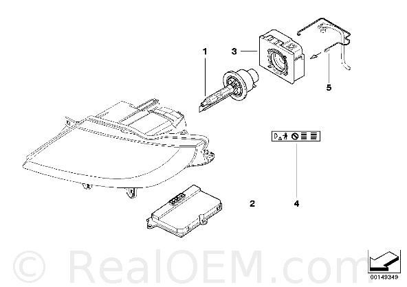

    Hai provato a vedere se è il dispositivo di accensione (il 3 nello schema sotto)? Per accertartene puoi prendere quello dell'altro faro ed invertirlo.
    PS: partendo dal presupposto che tu monti lampade D2S e non D1S che hanno invece la base integrata.

    Come vedi dall'esploso, se la lampada va e il sistema di accensione pure, non è che rimanga poi molto...

    Eh infatti... E se è montata esternamente sotto il faro mi ci gioco 100 euro che me la hanno rotta quando hanno smontato la macchina per verniciarla facendo prendere una botta alla centralina...........
