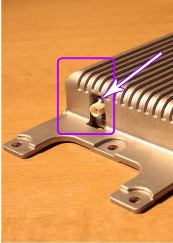

    raga' allora c'e' questo connettore bianco piccolo da un lato sulla mulf 1?????
  7. Alexbond84
    Alexbond84 Primo Pilota
    1.284
    62
    29 Settembre 2009
    14.824
    BMW 330d futura+attiva+pack M
    Se intendi il fakra è l'antenna bluetooth

    hai mica una foto di questo fakra?????
  9. massimo72
    massimo72 Direttore Corse
    1.899
    222
    2 Marzo 2005
    4.086.425
    F11 e F25
    questo e' il connettore fakra antenna BT sulla mulf :

    si massimo grazie e' quello.......adesso la domanda che mi faccio e' possibile montare una mulf che e' stata costruita dopo l'anno di immatricolazione dell'auto o bisogna mettere una mulf dello stesso anno????
