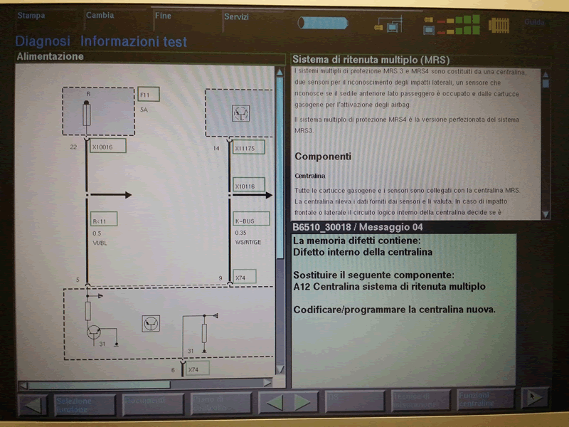

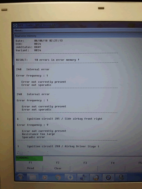

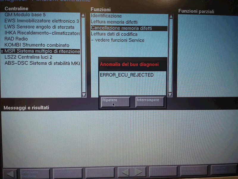

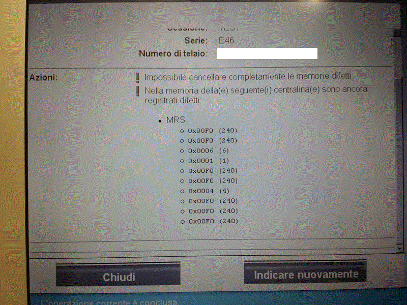

    mai accesa negli ultimi 8 anni, bene decido di usare odb e collegare il pc alla vettura con i vari software di diagnosi, fino a qui tutto ok durante il controllo INPA mi fa vedere i vari errori e nella centralina vedo Airbag Error 240 F0, ed è impossibile resettare l'errore, ho fatto la prova anche con il software della casa madre risultato sostituire centralina ( A12 Centralina sistema di ritenuta ) in sostanza nella diagnosi dice di sostituire la centralina AirBag (errore interno Centralina B6510_30018), c'è qualcuno qui esperto di elettronica perchè vorrei confrontarmi su alcuni punti, cercando su altri forum ho scoperto che bmw la sostituisce con una nuova a costo abbastanza elevato dalle 500 euro in su.

    Ecco le foto delle diagnosi:[​IMG]

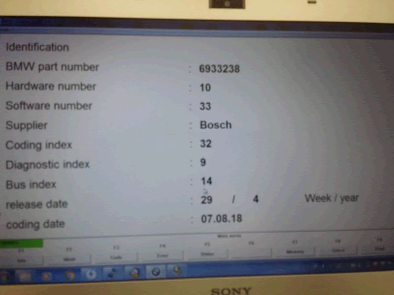

    Ciao, per il richiamo ho fatto quello del passeggero adesso ho preso appuntamento per cambiare quello del guidatore ma il problema era la centralina di controllo che comanda tutti gli air bag (quella che sta sotto il tunnel centrale ) che si è bloccata, e non era più possibile riprogrammarla, ne ho presa uno con il solito codice usata e l'ho sostituita ricodificandola ho risolto il problema, l'altra non è possibile codificarla quando è nello stato di errore interno centralina o Error 240 F 0 è proprio bloccata può darsi che avendo avuto la batteria non troppo carica avviando il motore durante la fase dei check in cui la centralina legge e scrive l'esito dei test sull' Eprom dei vari sensori air bag gli sia mancata la corrente, per cui è rimasta a mezzo nella scrittura quindi si sia bloccata.

    ciao una domanda la centralina che hai preso per la sostituzione... l hai presa usata? logicamente con lo stesso codice di centralina...ma si riesce a codificare essendo usata? o è blindata e bisogna prenderla vergina?
  12. kluke
    kluke Aspirante Pilota
    18
    6 Agosto 2018
    Firenze
    BMW - RENAULT
    Sì sì la codifichi senza problemi anche se secondo me non c'è ne bisogno
