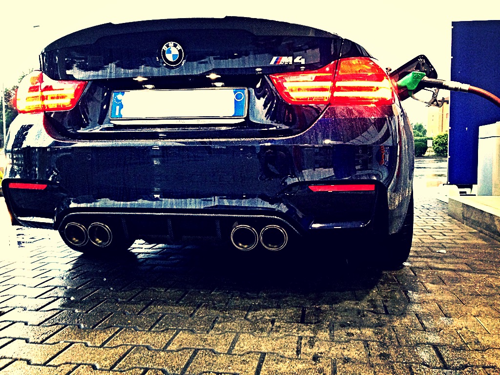

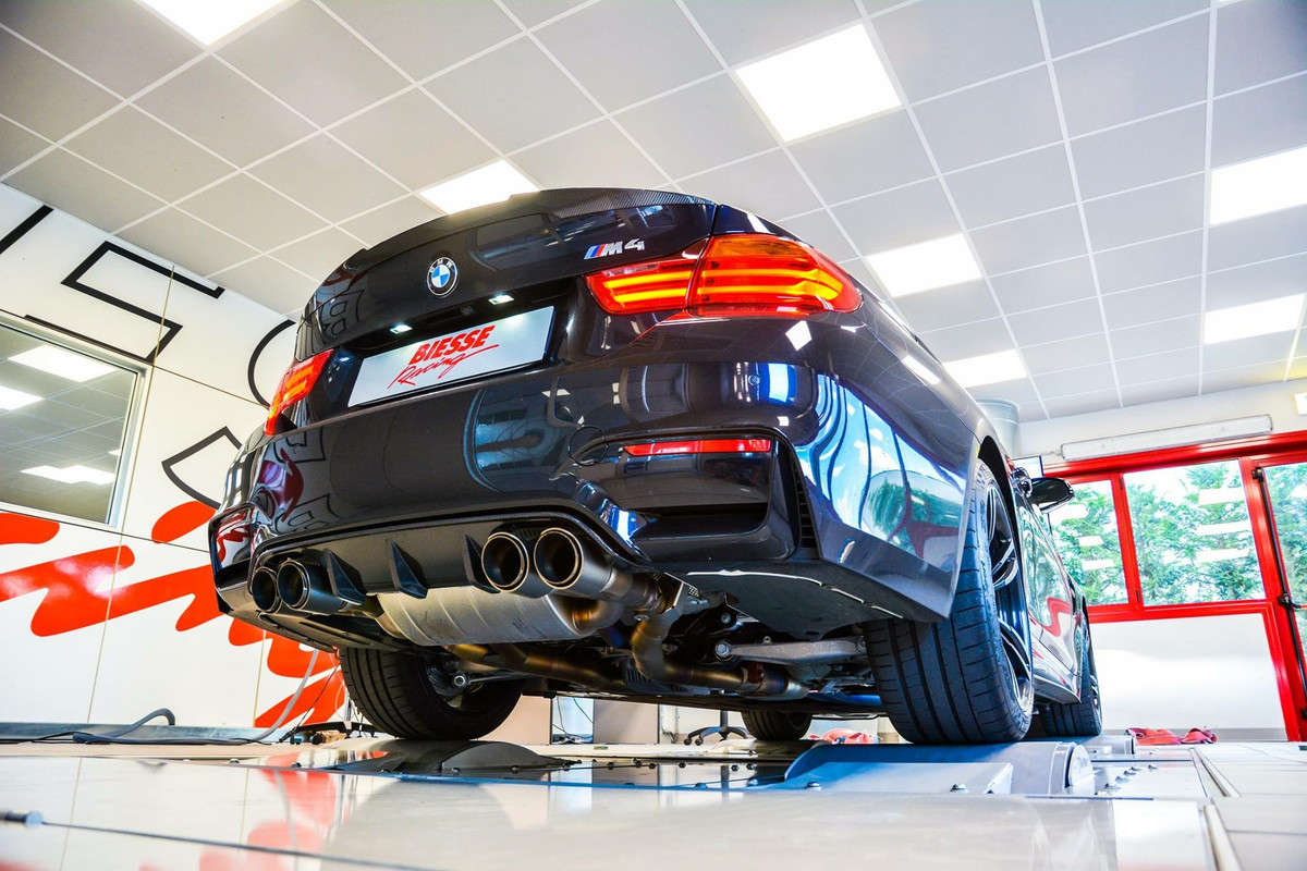

    Allora.....

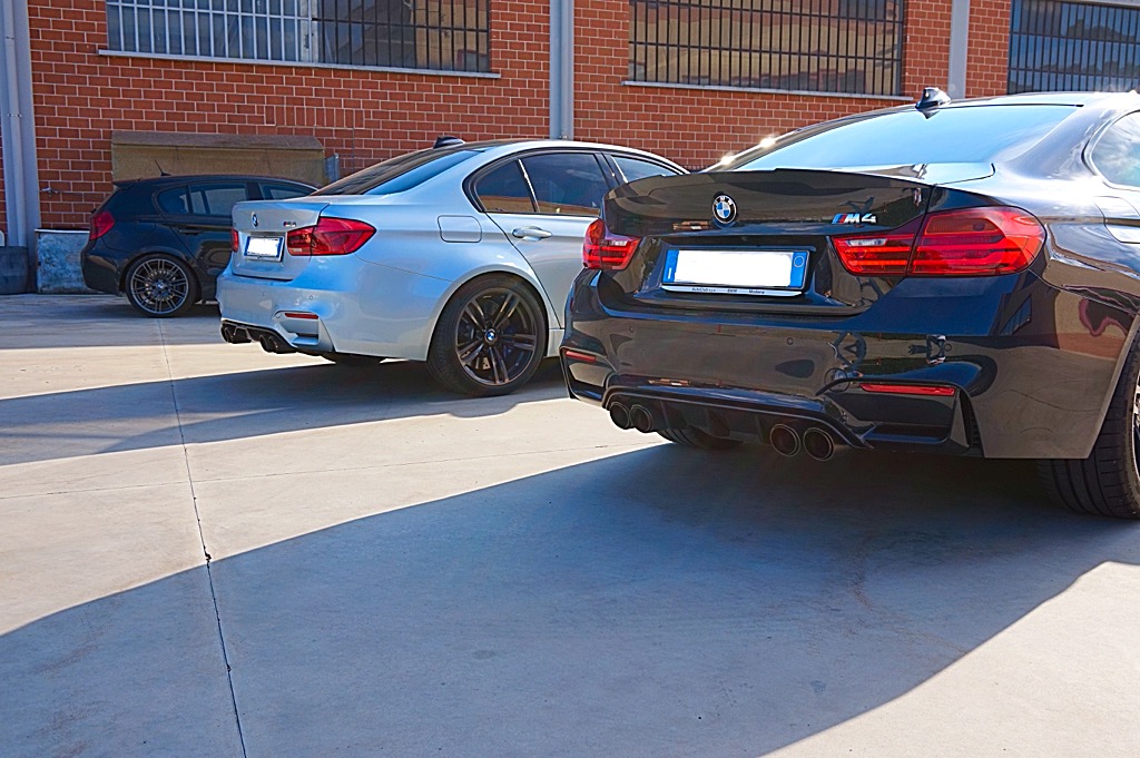

    La mia M4 e' originale...ha solo la Akrapovic Evolution e quindi finale e centrale.
    I downpipe sono originali.
    Il massimo che puo' dare una marmitta del genere sono circa 10 cv e non di piu.
    Quindi l' M4 stock ha in genere circa 30-40 cv in piu.
    Considerate che sono valori di MOTORE e non alla ruota.
    Infatti la mia alla ruota ha circa 425 cv.

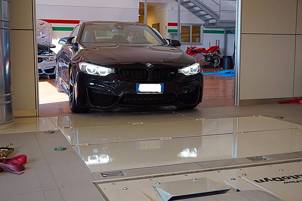

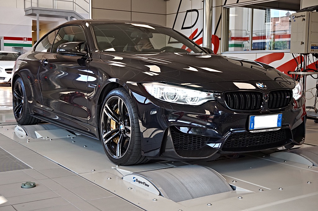

    In mappa 6 mi ha fatto una curvatura lineare che in basso non tira di brutto ma dopo i 5000 spacca il culo!
    Sembra un aspirato!
    Il banco e' frenato ed e' uno dei migliori in circolazione....costa come un appartamento in centro a Bologna.
    Appena ho in attimo posto tutto e vi spiego tutto...

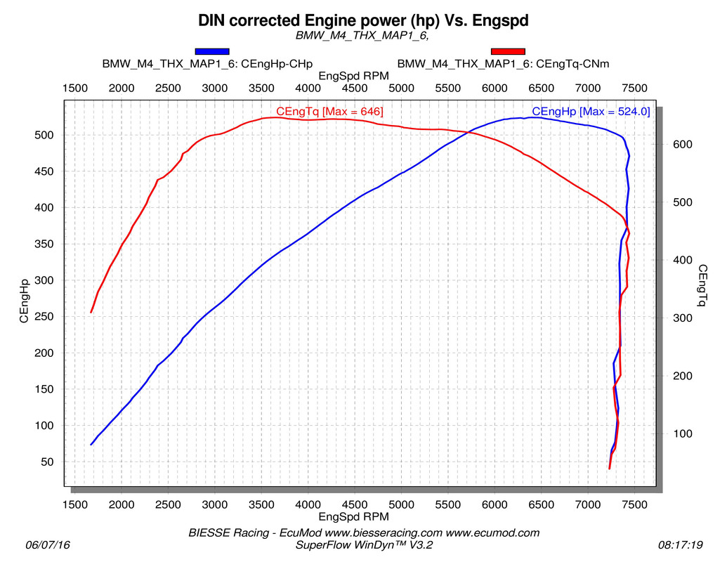

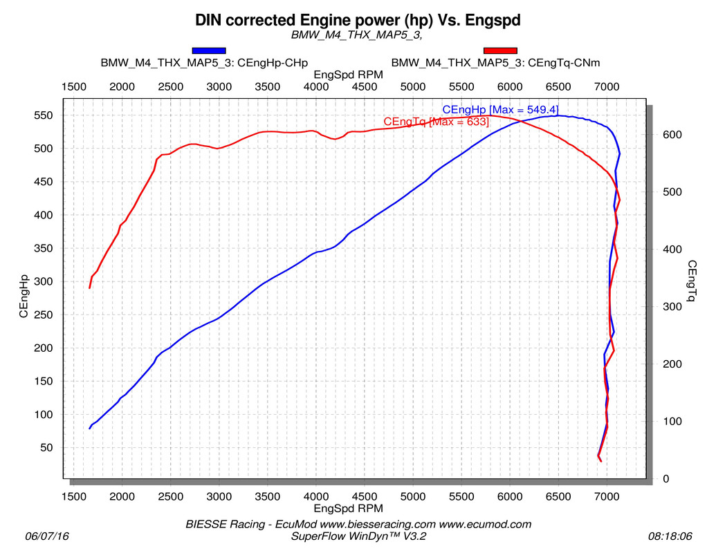

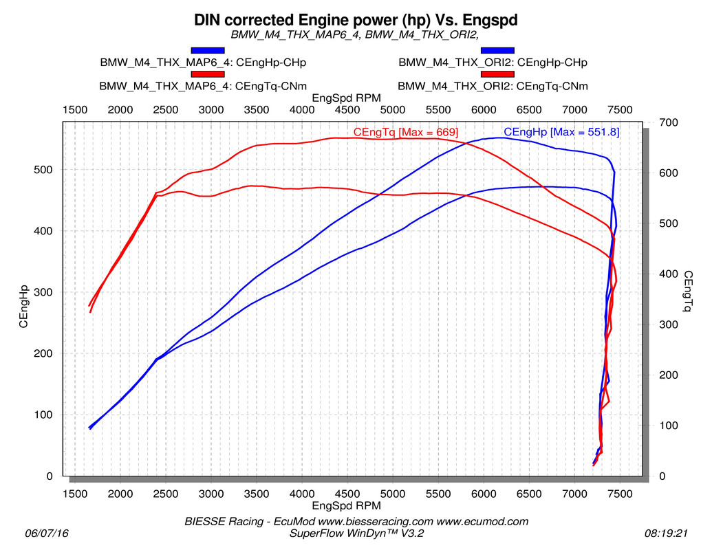

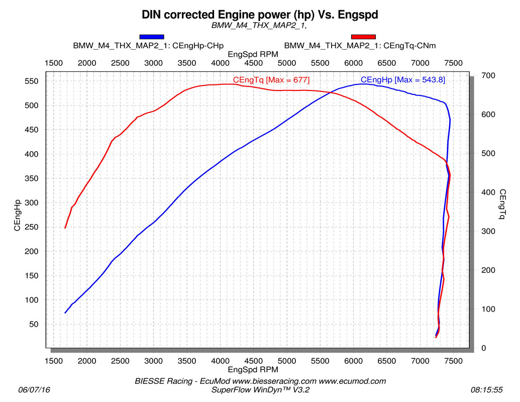

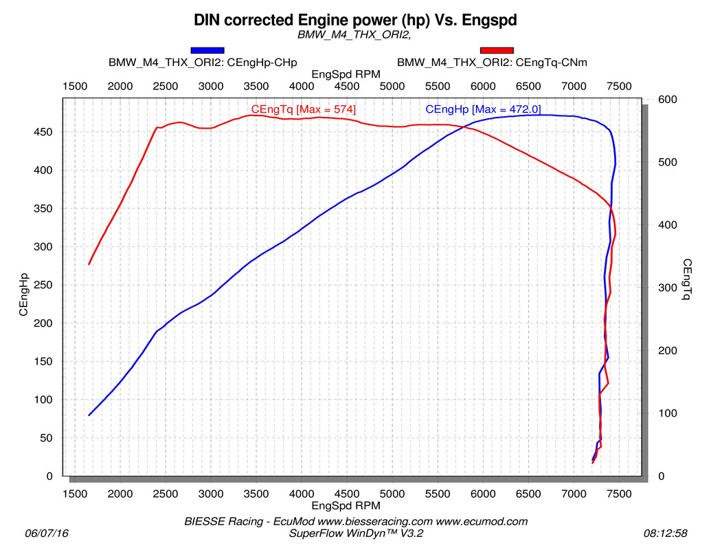

    Bene bene....vedo di postarvi alcuni dei grafici delle rullate fatte.
    Sottolineo che tali potenze NON SONO ALLA RUOTA ma AL MOTORE.
    E sottolineo anche che in America le misure vanno fatte solo ALLA RUOTA quindi i grafici che vedrete sul sito di BURGER TUNING sono di circa una quarantina di cavalli in meno.
    In mappa 2, per esempio, i cavalli alla ruota sono più o meno 500.....io avrei anche tutte le foto dei valori alla ruota ma non ho voglia di caricarli :mrgreen:

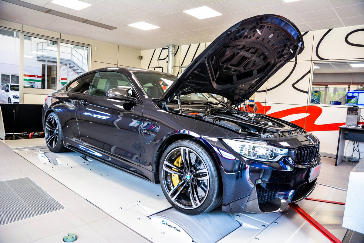

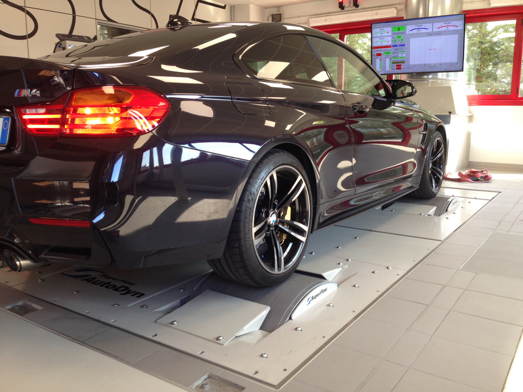

    Altra premessa: tali valori sono possibili solo in presenza di banchi di un certo livello che permettono un raffreddamento ottimale e che simulano perfettamente le condizioni di velocita' a circa 200 orari.
    Difatti le prove vengono fatte in quarta marcia a limitatore (210 kmh circa).
    In sala prova da BIESSE usano un totale di 60 kw di corrente per spingere l' aria sul frontale dell' auto!!!!!!
    Le linee rosse sono i nm di coppia e quelle blu i CV di potenza:
    RULLATA CON TUTTO ORIGINALE eccetto scarico AKRAPOVIC EVOLUTION (Downpipe originali):
    E qui si vede chiaramente come le M siano tra le pochissime macchine (un' altra e' il Nissan GTR) che dichiarano MENO CAVALLI di quelli effettivi.
    Ricordiamoci che la dichiarano con 431 CV AL MOTORE e la mia ne ha ben 472!
    Ovviamente con benzina 100 ottani.
    MAPPA 1 JB4:
    La classica mappa con una quarantina di CV in piu' rispetto all' originale.
    MAPPA 2 JB4:
    Questa e' la mappa che tira di piu' in basso...i cavalli sono tanti e i nm ce li hai subito in basso.....senza controlli bisogna stare veramente in orecchia.
    MAPPA 5 JB4:
    Una delle mie preferite.....coppia molto lineare (guardate la linea come sale precisa) e grande allungo.

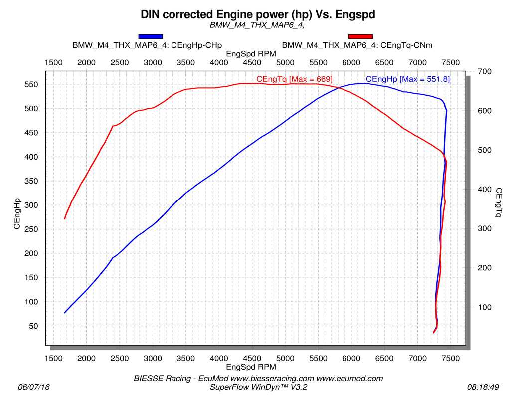

    MAPPA 6 JB4 personalizzata da BIESSE:
    Con la personalizzata abbiamo fatto il record....ho una rullata da 554 cv ma poi dopo i 6500 giri non ce la fa e c'e' un calo quindi non l' ho postata.
    COMPARAZIONE TRA MAPPA 6 e MAPPA ORIGINALE:
    Direi che la differenza e' EVIDENTE!!!!

    bestiale, curve potenza e coppia ineccepibili
    specie la coppia che schiena che ha !!!
