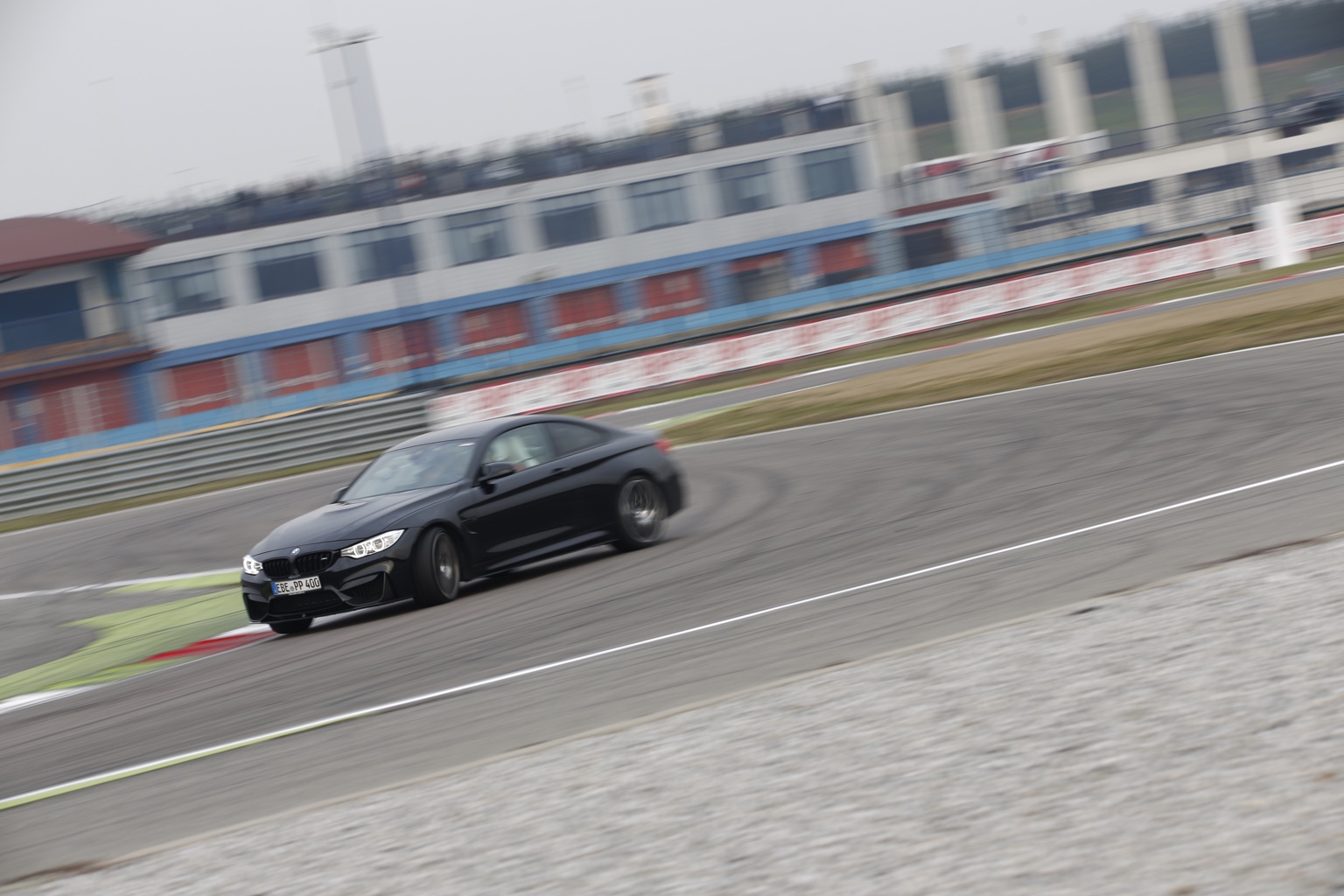

    Ok.
    Annoto subito e agirò di conseguenza >:>
    Questo il video.
    Urgentemente cerchi+gomme per usare i cordoli >:>

    Porca paletta, sapere che eri a Franciacorta venivo a fare un giro a vedere e conoscerti

    Settimana prossima sono giù a fare il rally >:>
    Se vuoi venire son li.
    Comunque ci vado spesso,abitando a brescia.
    La prossima volta ti avverto prima ;) /emoticons/wink@2x.png 2x" width="20" height="20" />
