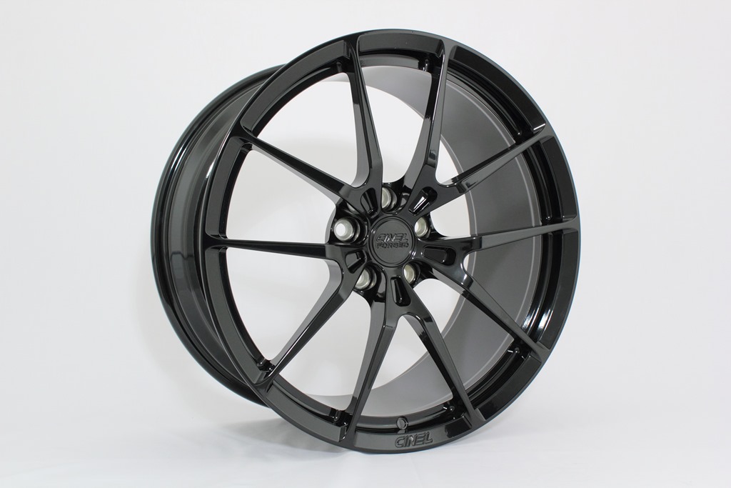

    Io prendero' cerchi forgiati CINEL FORGED...azienda italiana che fa roba di altissima categoria, probabilmente prendero' questo:
    Lo prendero' forse grigio scuro....
    Il problema e' che prenderei queste misure:
    20x9,5" ET20 front
    20x11" ET40 rear
    Quindi i cerchi andranno a filo parafango piu o meno come adesso coi distanziali di 12 mm.

    I BBS non mi piacciono!

  16. Dandy420
    Dandy420 Collaudatore
    414
    24
    22 Gennaio 2014
    15.079
    bmw 420d M-Sport-Nissan Patrol GR
    Sono bellissimi questi

    Gli FI-R non sono niente male anche se un incubo da pulire. :D /emoticons/biggrin@2x.png 2x" width="20" height="20" />
