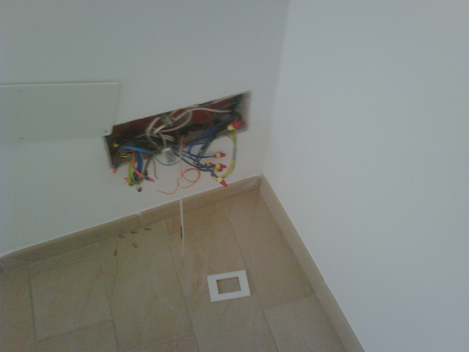

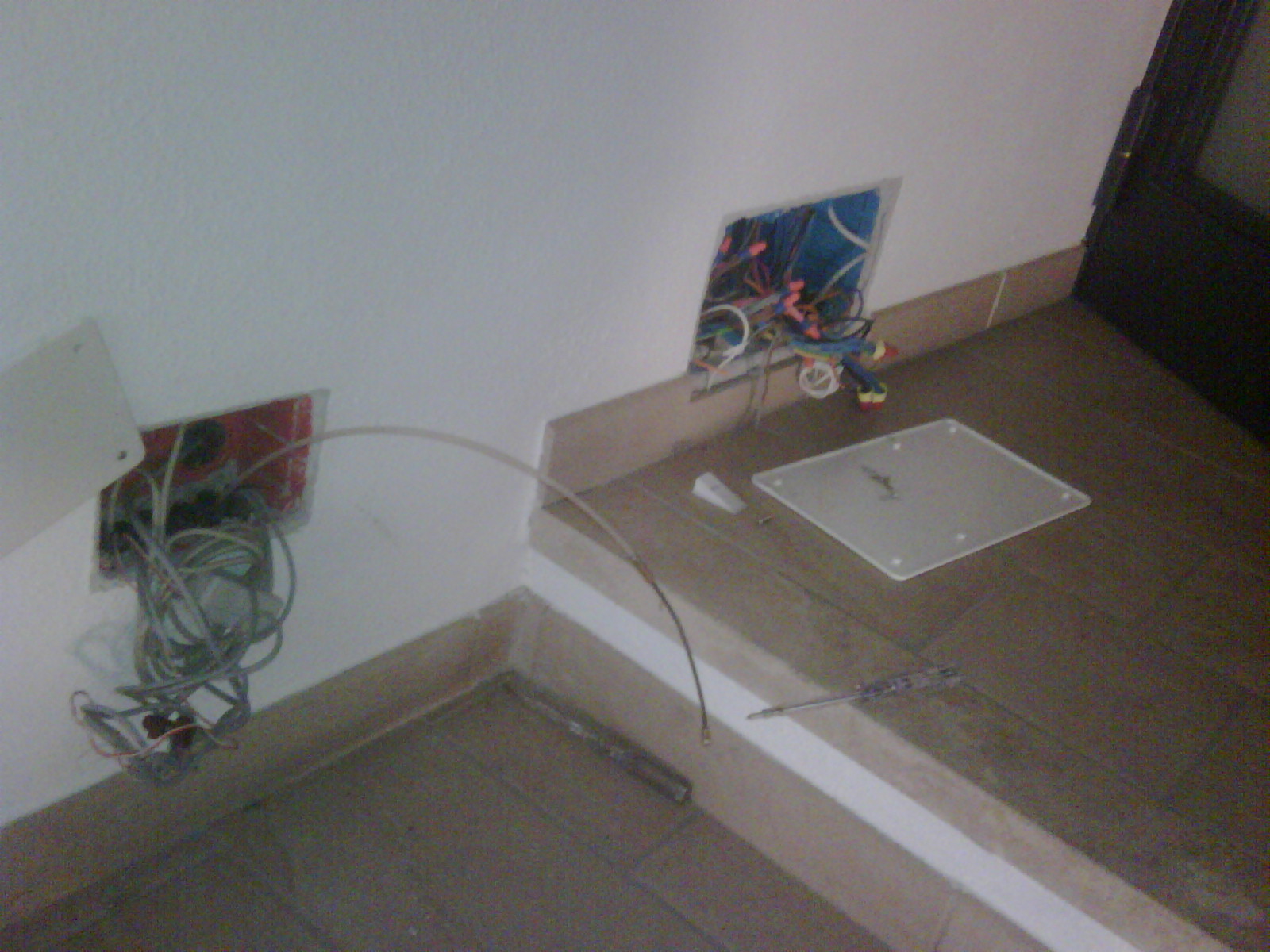

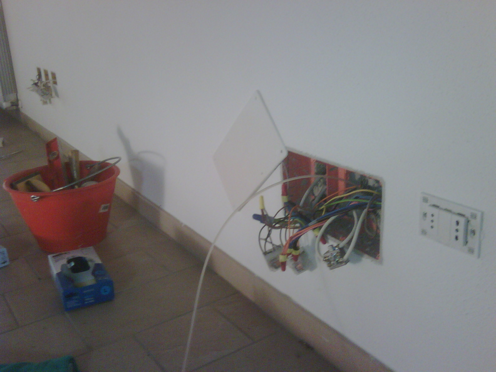

    esatto. dalle foto emerge ciò che temevo, ossia che come al solito qualche animale ha installato nelle stesse vie cavi impianti elettrici, d'antenna, ecc. :confused:.
    il mio consiglio è di sfilare tutto ciò che non appartiene all'impianto elettrico ed alloggiarlo in un sistema modulare tipo quello bocchiotti o similare che ti ho linkato. usa preferibilmente elementi con più separatori incorporati (art. TBA bocchiotti o similare) e tieniti molto largo con gli spazi fisici di riserva, in modo da avere flessibilità sull'impianto :wink:

    aspetta, però viaggia tutto su corrugati separati!
    non è sufficiente?

    non vedo bene dalle foto. comunque, in questo caso, basterebbe mettere dei setti separatori isolanti fra le vari parti delle scatole di derivazione (ma difficilmente sarà possibile, data la configurazione di uscita dei vari tubi), così:

    capisco, grazie
    Nell scatole di derivazione c'erano numerosi altri corrugati belli larghi e liberi, purtroppo quando ho passato la sonda ed ho visto che si impuntava a metà pavimento ho capito che quegli animali di muratori le avevano tranciate ](*,)](*,)](*,)
