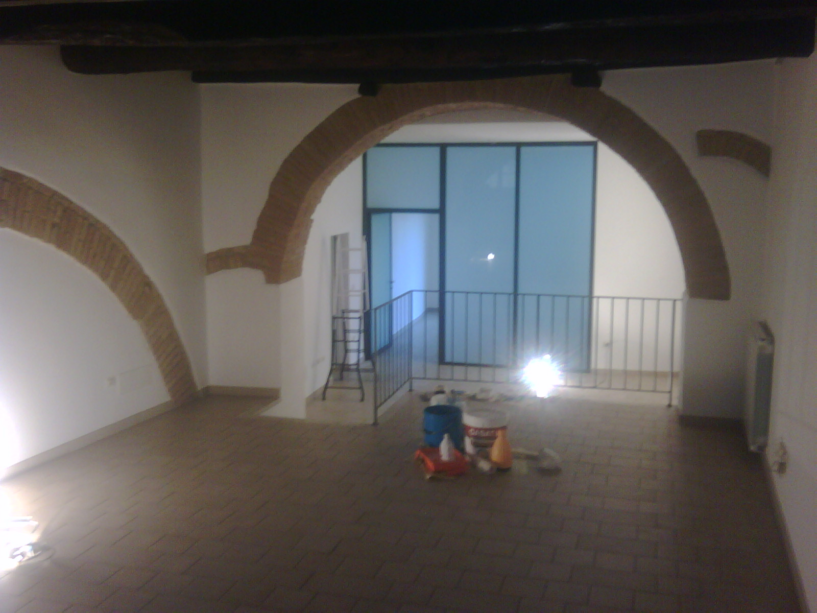

    Sto allestendo un nuovo studio e volevo avere in ogni stanza le patch di rete a muro.
    Stamattina ho comprato 50 metri di cavo schermato CATEGORIA 5E.
    Considerando che la distaza massima dall'hub ad una periferica sarà circa 15 metri.....secondo voi avrò problemi di velocità con la gigabit ethernet?:-k
    qui nell'altro studio ho dei cat. 7 600mhz (ma sono cortissimi)
    grazie!!

    i vari anelli dell'impianto (fatto circa 2 anni fa) passano sotto il pavimento
    io, dal punto sulla dx dove c'è il termosifone voglio far partire tutti i cavi.
