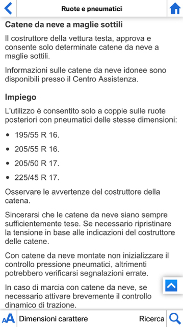

  16. bucc92
    bucc92 Aspirante Pilota
    20
    7 Marzo 2016
    bmw serie 1 118d
    Catene da neve o pneumatici termici?
    Sul libretto della mia f20 c'è scritto che l'auto è catenabile per determinate misure[​IMG]
    Non so se si vede l'immagine comunque sono catenabili le 205/55 r 16 e 205/50 r 17
    Però consigliano di chiedere in assistenza per essere sicuri delle dimensioni delle maglie che devo essere sottili
    Io ho montato le termiche sulla mia (205/55 r 16) Michelin alpin 5 e non ho ancora testato sulla neve, ma rimedierò presto

    Anche le 225/45R17 sono catenabili, giusto?
    E si possono mettere anche davanti (ossia 4 catene) ?
    Infine si parla di maglie sottili. Cosa si intende?
