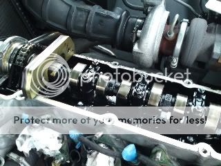

    Questo è l'M51 di una E34 524td (prima il turbocompressore era posizionato in alto) su E39 con 525tds è stato spostato in basso.
    Questi sono i pezzi che compongono una catena cinematica. (tenditori ,ghiere, guide, catena ovviamente)
    Se vuoi cimentarti nel lavoro dovresti procurarti il TIS che ti guida passo passo nelle operazioni
    Il proprietario ha messo il motore di una E34 su una E39 giusto?=P~

    NONO!!!
    E' una foto che ho trovato in rete di un M51 524td dove il turbocompressore è in alto, MENTRE su E39 il turbocompressore è in basso:lol:

    No, beck!
    Punto primo la 524td aveva l'M21 e non l'M51:wink:;
    Poi, le e34 525td e tds, ovvero l'M51, avevano il turbocompressore in basso, esattamente come su e39.
    Dal dettaglio del radiatore e dal tipo di tubazione di aspirazione, 99/100 è un trapianto di M51 su 524td, probabilmente e28:wink:
