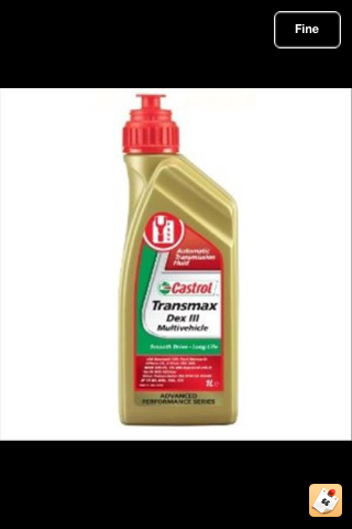

    Ho preso questo...ho trovato anche del dexII spacciato x del III

    Esatto e' il tq d...su ebay l ho trovato nominato pure con dexron III....o si son sbagliati o nn so comunque trae in inganno facilmente
