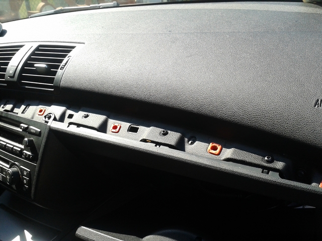

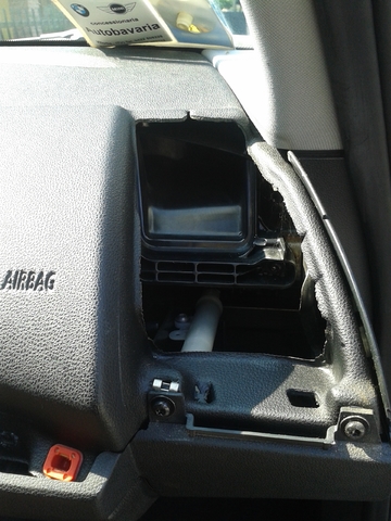

    dunque l'ho fatto non molto tempo fa ma già ho la memoria corta... devi togliere il pannello sotto il cassetto (3 viti) togliere la modanatura alluminio sopra il cassetto ( incastro) così dovresti vedere le viti inferiori e superiori,non sono sicuro ma mi pare che una delle superiori è coperta dalla plastica attorno alla radio/clima quindi forse devi togliere anche quella (nel caso 4 viti e per farlo inoltre devi smontare il pannellino clima (incastro) e radio (2viti)), altre due sono sotto la bocchetta dell'aria vedi foto.
    mi spiace ma ho solo queste due del lavoro che ho fatto
    bye
