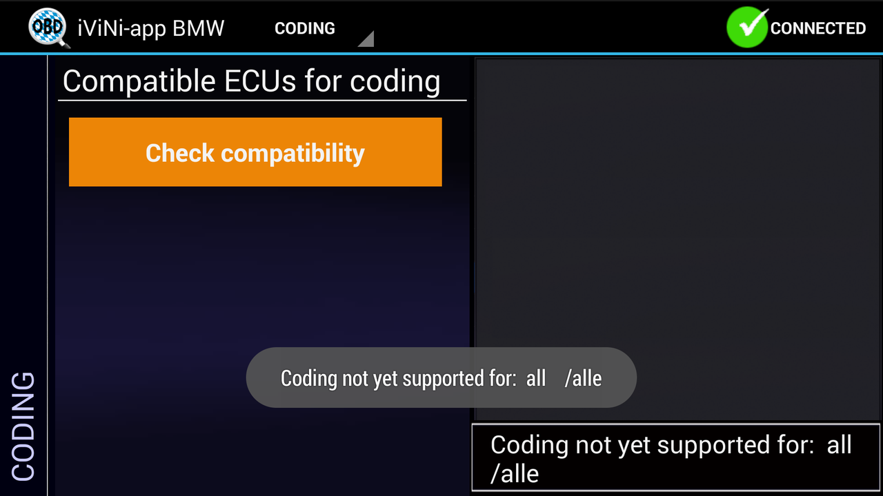

    raga io ho comprato la presa obd bluetooh 1.5 da amazon e ho una serie 1 f20 del 2013 , ma quando vado su codifica non mi esce nulla come mai? o meglio mi esce questo messaggio , sbaglio qualcosa? [​IMG]

    Non c'entra il cavo di amazon, le serie F non si possono codificare
