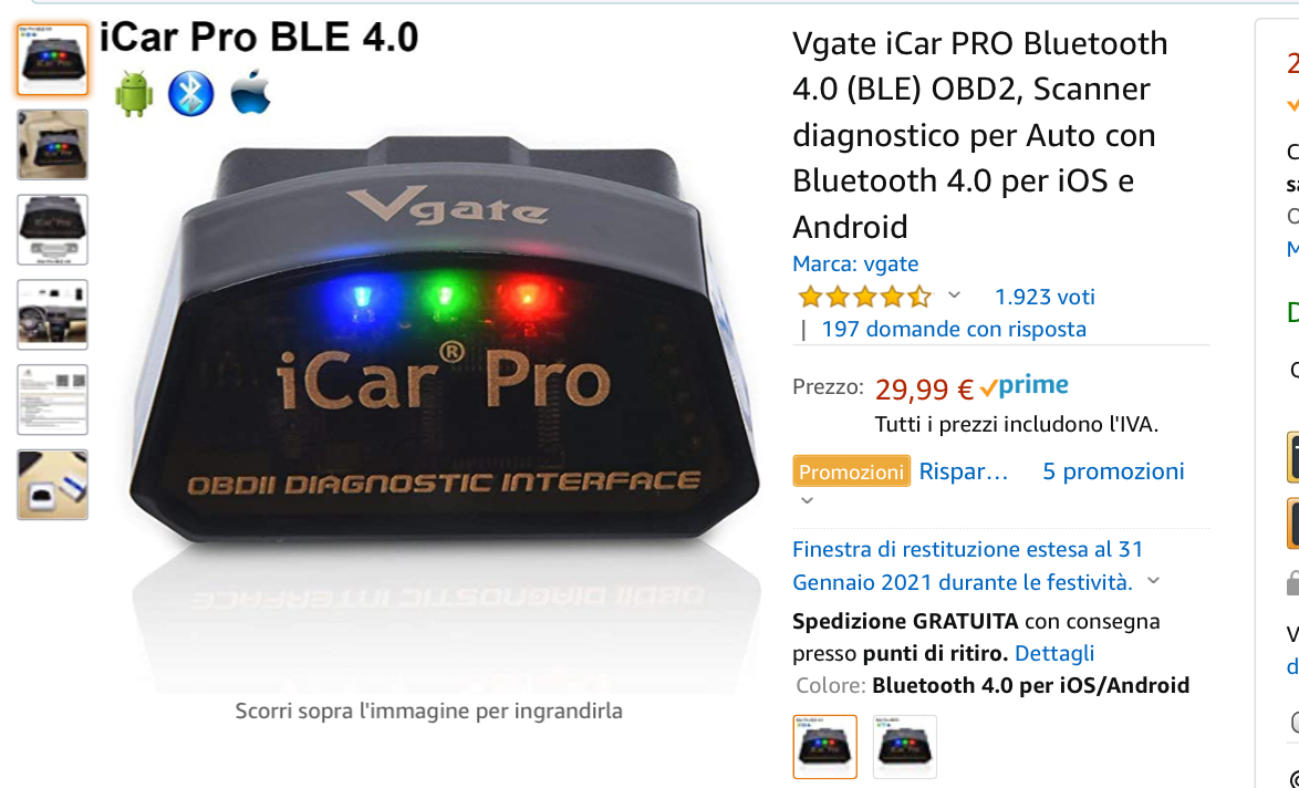

    guarda non so che modello che vorresti, ma io uso questo è funziona perfettamente:

    La versione normale (non pro) non è low emission (BLE - che in questo utilizzo non serve a nulla) ma al contrario di questo va in standby quando l'auto è spenta e può essere sempre lasciato inserito rimanendo spento.
    Ed è ancora piu' economico.

    Non funziona sulla G31. È scritto chiaramente su una recensione.

    Quello è il top, l'obdlink MX ... Se hai android puoi prendere l'LX che costa 100 euro ma non funziona con Apple.
    E ci sono gli altri, non venduti su amazon, ma che costano intorno ai 50 euro.

    Non avendolo provato sulla G31 non posso essere certo al 100%, ma tecnicamente LX e MX sono uguali, con MX che ha in piu' il supporto per Apple.
    In elenco ce ne sono 2 o 3 sui 50 euro dati per compatibili con Gxx, ma se vuoi comprare su amazon non c'e' scelta.

    L'obdkink LX e' presente tra i dispositivi per Android che supportano le Gxx, non lo e' tra quelli per Apple perche' non compatibile.
    https://bimmercode.app/adapters/
    Ci sono utenti che stanno utilizzando il vgate anche su X5 G series nuove senza problemi, come io lo utilizzo sulla F36 nonostante non sia piu' nell'elenco dei dispositivi supportati. Sembra essere piu' una questione commerciale, nel setup di bimmercode e' il vgate e' presente e selezionabile assieme ad altri adapter non inclusi nella lista di quelli compatibili.

    Si è stato un mio errore, guardavo i dispositivi compatibili IOS invece di quelli Android. Per cui effettivamente LX è compatibile con Android.
    Alla fine ho acquistato questo che è il primo in elenco sul sito di Bimmercode. Ho letto ottime recensioni e lavora su tutte le serie BMW, tra cui anche le moto ed è compatibile con IOS e Android. Ho acquistato anche il cavo per moto BMW visto che mi è capitato di rimappare qualche R 1200 GS.
