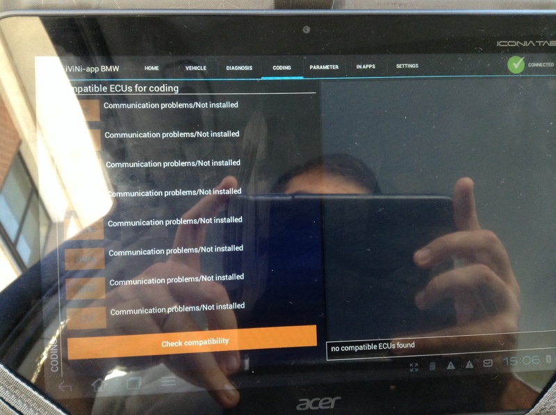

    Anche sulla serie di mio cognato non codifica:
