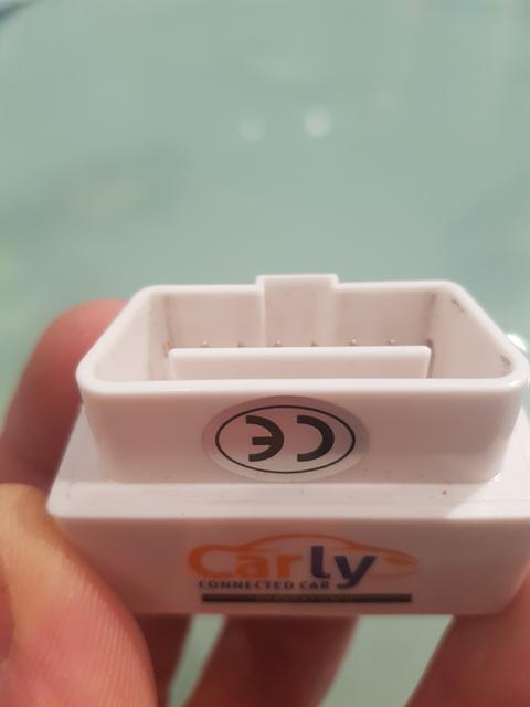

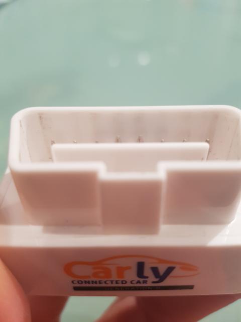

    Ho provato Torque e nemmeno questo si collega ](*,) Qualcuno che ha l'adattatore originale Gen2 potrebbe dirmi se i piedini sono tutti "lunghi" uguali oppure se passando il dito si sentono delle differenze di altezza?

  11. Frusty
    Frusty Secondo Pilota
    740
    72
    30 Gennaio 2016
    247.818
    Bmw E91
    Ho guardato ora, i due centrali dal lato opposto dell'incavo sono più alti, gli altri tutti uguali..

  13. fmc000
    fmc000 Direttore Corse
    1.541
    346
    6 Settembre 2016
    112.129.348
    330d xDrive E92 Futura 245HP
    Qualcuno potrebbe per cortesia postare una foto ravvicinata del connettore OBD di una E9x post-2009? Vorrei capire se ho un piedino piegato.
  14. Frusty
    740
    72
    30 Gennaio 2016
    247.818
    Bmw E91
    Se nessuno lo fa prima io posso postartela nella pausa pranzo.. alle 12...

  16. Frusty

  17. PasqualeBMWe93
    PasqualeBMWe93 Secondo Pilota
    526
    50
    20 Febbraio 2017
    349.632
    Bmw Serie 3 Cabrio E93 LCI
    Il 4 e 5 piedino sono un po' più lunghi nell'adattatore iCarly. Mentre per la foto dell'obd, è identica all'utente @Frusty
  18. fmc000
    1.541
    346
    6 Settembre 2016
    112.129.348
    La mia è molto diversa... Di che anno / mese sono le vostre auto?

  19. PasqualeBMWe93
    526
    50
    20 Febbraio 2017
    349.632
    2011/04
  20. fmc000
    1.541
    346
    6 Settembre 2016
    112.129.348
    Data di produzione o di primo acquisto?
