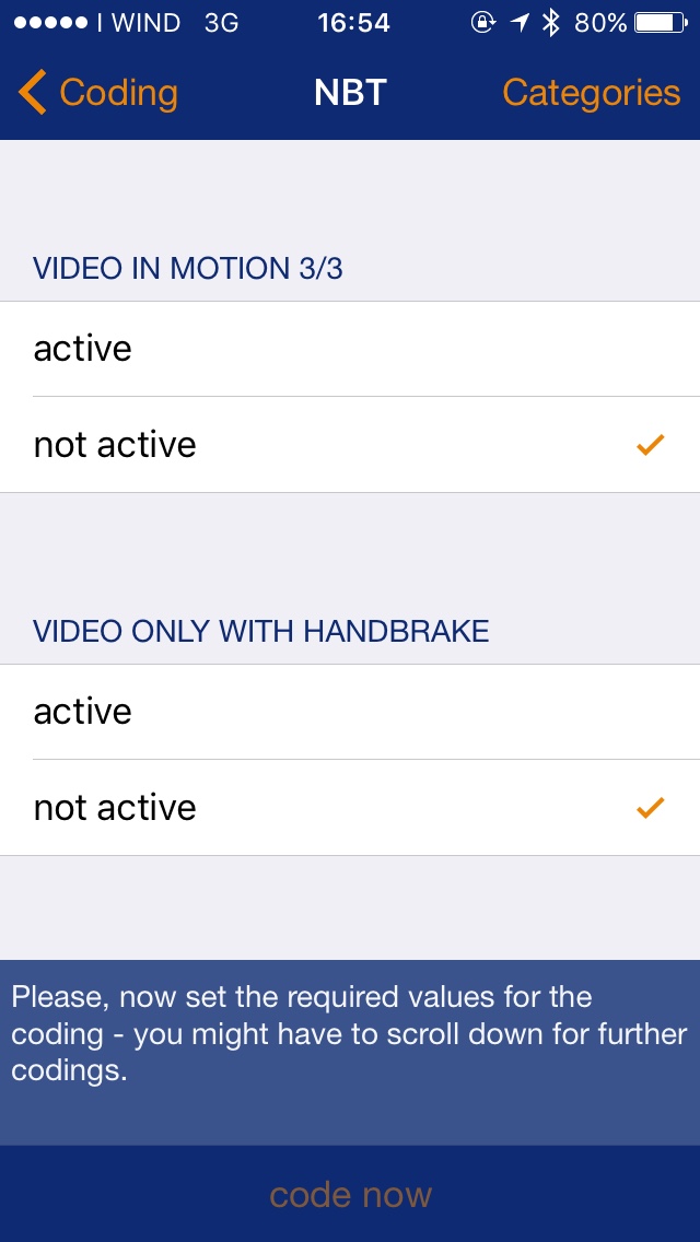

    Nulla a me non funziona.
    Cambia solo il logo ma sblocco video nulla

    Guarda che ci deve essere la voce relativa ad HANDBRAKE messa su NON ATTIVO

    Dice video solo con freno a mano

    Video solo com freno a mano è il menù che sta sotto, non guardarlo quello, in ogni caso ho provato a cambiare tutti e tre i messaggi ed ho messo active ma nulla
