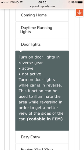

    Ho un vuoto di memoria! Non mi ricordo dove si trova la voce per codificare le luci sulle maniglie attive in retro. Fatto con la vecchia versione bmwhat sull auto di mio fratello e ora che ho quella nuova non trovo più questa voce per la mia!!. Sono sicuro che era nella fmr.. mi sembra che era cornering lights attivi in retro (che sono codificati in attivi) ma non li vedo accendrsi in retro.. se apro la porta si accendono, ma in retro no.
  17. ilGuru77
    15.482
    8.414
    12 Febbraio 2016
    1.341.102.867
    M2 F87 LCI
    Sicuramente cornering lights non c'entrano.
    È questo quello che cerchi
    E si trova in "door lights", codificabile nella FEM
