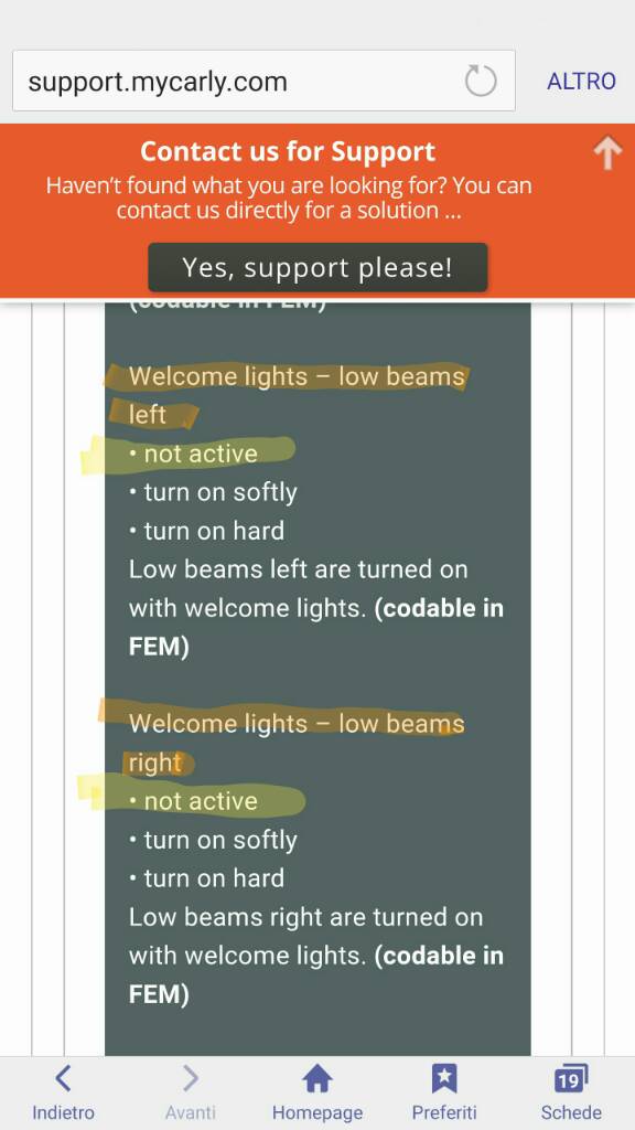

    Intendo all'apertura col telecomando! Vorrei far accendere tutto tranne gli anabbaglianti come luci di benvenuto. Quello che dici te non so se sia possibile...

    Commando
    412
    34
    29 Giugno 2010

    Quindi intendi le welcome light che comprendono da originale senza codifica le luci interne più le luci di posizione esterne, ossia angel, più luci sotto le maniglie, luci posteriori e luci targa. In aggiunta a queste vuoi i fendinebbia, cioè quello che ho aggiunto io alle welcome light con codifica, si può fare. Almeno sulla mia e91 lci l'ho fatto, immagino si possa fare anche sulla tua

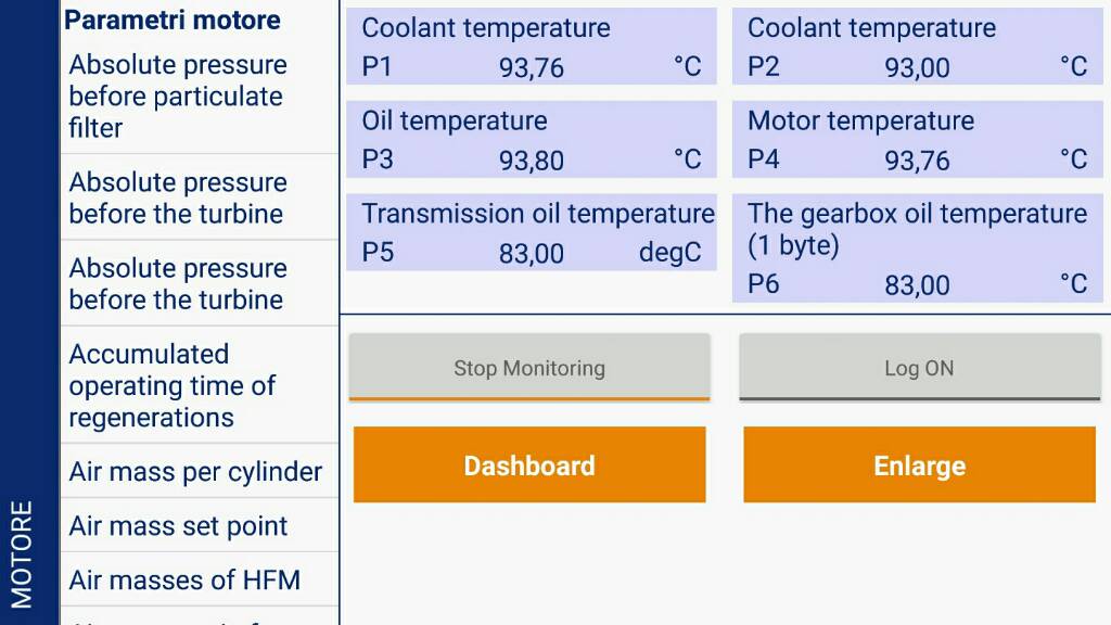

    Ragazzi questa sera ho provato un po i parametri, tra cui temperatura liquido refrigerante, temperatura olio motore e temperatura olio del cambio. Ho fatto circa 35km in 45 minuti. In ordine, i primi 5km di paese, altri 25km di statale sui 120 130kmh e altri 5km di paese. Ho notato che le temp. di liquido refrigerante e olio motore sono salite di pari passo e già dopo 12 15 minuti e circa 10km erano sui 90 gradi, e fin qui credo sia ok ( anche se pensavo che arrivava a temperatura ottimale prima l'acqua e poi l'olio motore, invece ci sono arrivate insieme sui 90 gradi ), mentre l'olio del cambio è salito ed arrivato a 75 gradi in circa 10 minuti ed è rimasto sempre a 75 gradi circa fino a 40 minuti di percorrenza circa, solo negli ultimi 5 minuti di paese è salita la temp a circa 80 82, è normale? Quale dovrebbe essere la temperatura ottimale dell'olio del cambio? Se come penso dovrebbe essere come le altre intorno i 90 gradi, è normale che dopo 45 minuti sia arrivata a solo 83 gradi?

    Le mie ad esempio stanno molto piu basse...intorno ai 70/75 gradi l'Engine Temperature..

    Te hai il solito problema bmw.. termostato andato, fallo sistemare altrimenti non partiranno neanche le rigenerazioni del dpf e avrai grossi problemi ;) /emoticons/wink@2x.png 2x" width="20" height="20" />
    La temperatura di esercizio deve essere tra gli 88/92 gradi (grado piu grado meno)

    [MENTION=43166]Giustyle[/MENTION] io con le temperature acqua e olio motore ci sono. Ma quelle del cambio è normale che non supero mai gli 83 85 gradi? Sono appena sceso dall'auto, ho fatto 35 km di fila, una pausa di 20 minuti e poi altri 35km, la temperatura dell'olio motore non ha mai superato gli 85 gradi, ci può stare?

    La temperatura del cambio non lho mai misurata..sicuro sia quella? Con che voce l'hai trovata?

    Eccola Giù con transmission oil temp e gearbox oil temp. Boh forse è normale che è più bassa dei classici 90 gradi? O può essere che avendo da poco fatto il cambio olio al cambio, riscalda più lentamente di un olio più consumato e con meno proprietà lubrificanti?

    Sulla f20 si accendono gli anabbaglianti al posto dei fendinebbia. Vorrei toglierla anche il se è possibile.

    Io volevo spegnerli e lasciare angel + fendinebbia che penso sia molto più bello come effetto anche perché i fari si spengono dopo pochi secondi mentre le altre luci rimangono accese più a lungo (il tempo si può impostare da idrive). Proverò a sentire direttamente carly. I fendinebbia li ho già attivati.

    Ora ho capito, non sapevo fosse così su serie 1.
    Scusate ragazzi e se andate su welcome light low beam e li disattivate gli anabbaglianti? Così poi non si accendono più con le welcome, e fate accendere solo i fendinebbia

    Già impostato! O non funziona o non sono quelle le luci giuste da disattivare. Mi pare strano perché ho lasciato attive solo le fendinebbia e le drl mente le altre sono tutte su "not active"
