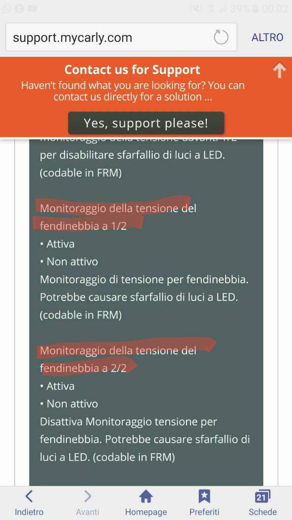

    Buondi
    Ieri finalmente mi è arrivato il carly ed ho iniziato a smanettarci un po. Una domanda, per togliere il check luci sui fendinebbia, mi dai due voci, devo disattivarle entrambe? Boh non mi è chiaro per come scritto
    Mi da la 1.2 e la 2.2, come dovrei fare?

    Di solito si disattivano entrambe quando ci sono voci del genere (1/2 e 2/2).

    Ok grazie. Si ho fatto così, ho disattivato entrambe le voci ed ora i fendinebbia non sfarfallano più in accensione. Però volevo capire che differenza c'è tra le due voci, e se è corretto disattivarle entrambe.

    Sono i due step da fare. Anche sulle altre procedure, vanno fatti tutti gli step. Se sono tre, vanno fatti in sequenza progressivo tutti 3.

    Non mi ricordo bene ma se ne era parlato, comunque è corretto disabilitarle entrambe non dovrebbe essere un problema :) /emoticons/smile@2x.png 2x" width="20" height="20" />
