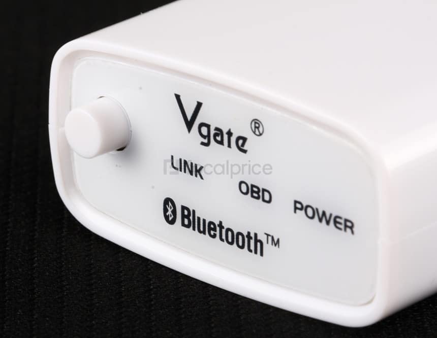

    Non me ricordo... perche l ho preso 2-3 anni fa per la TT che avevo... ora l ho provato e funziona anche con carly. il mio è questo
    [​IMG]invia immagini
    la certezza che funzioni è solo con l originale, io non l ho comprato solo perche gia ne avevo uno! Ps cercalo, magari tra sub, baya e amazzonia si trova come il mio
