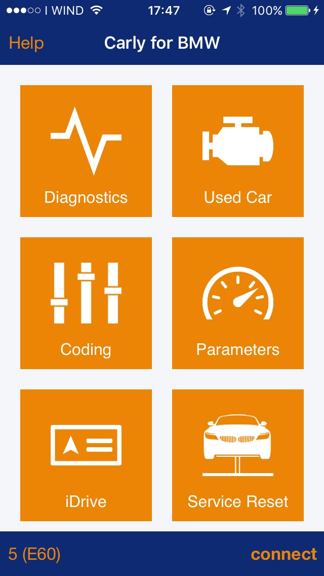

    Guarda:
    Vedi che c'e' scritto CIC ,...
    Ecco tu hai invece un NBT!
    Per cui per ora non si può fare con i Carly ;) /emoticons/wink@2x.png 2x" width="20" height="20" />
    Leggi bene quello che ho scritto ;) /emoticons/wink@2x.png 2x" width="20" height="20" /> !!!

    Sì dell'NBT io l'ho capito , ma guarda se seleziono la e60 che avevo prima con CCC, vien fuori lo stesso messaggio:
    Questo è quello che mi manda fuori

    Scusa ma come fa leggere una E60?
    Devi provare questa cosa su un altra auto e NON selezionare da programma una versione diversa,...
    Ti uscirà sempre lo stesso messaggio se ti colleghi alla tua auto selezionando una versione diversa!

    Hai ragione ma lui mi piazza sto messaggio in ogni caso,
    Proveró con e60 e vi aggiorno.

    Fidati,..quando tu ti colleghi alla tua auto, il programma cerca di leggere tutti i moduli con cui e' equipaggiata l'auto,...
    Quando trova l'NBT che NON riconosce ti esce il messaggio quello da te postato
