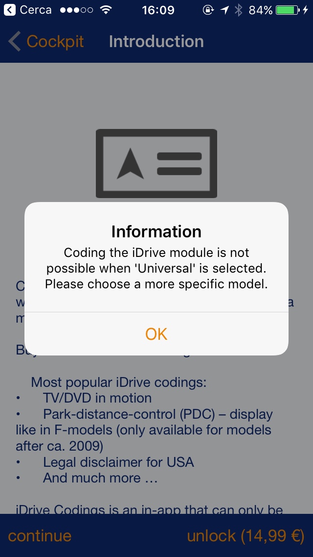

    Ragazzi con Carly non riesco a sbloccare il DVD in motion su F20, qualcuno sa come fare?

    Non si puó fare, questo è quello che mi esce:

    È uguale, adesso ti faccio vedere, ho selezionato la mia auto:

    Fatto, guarda in baso a sinistra:

    Mauretto mio, il problema è proprio quello (ho capito che in qualche modo forse non si può fare) su quel link ci sono andato più volte ed ho visto che non parla di codifica DVD ma se seleziono qualsiasi vettura su quell'applicazione mi esce scritta la stessa cosa.

    A te esce questa scritta :
    Giusto?
    Come ben vedi, solo CCC oppure CIC si può fare,...tu hai un NBT ( versione successiva)
    - Al momento solo CCC ( dal 2005 in poi) e CIC ( dal 2008 in poi) iDrive e' supportato

    Ok, ma io ho provato a selezionare qualsiasi auto ma pare che non si possa fare in qualunque modo, è questo quello che mi ha fatto venire i dubbi

    Dipende dall'anno dell'auto e che tipo di navigatore monta
    In che senso hai provato selezionare qualsiasi auto?
    Tu hai una F20 LCI giusto? Ecco hai un NBT e questo NON viene riconosciuto dal programma,...

    Ho provato a selezionare altre auto ma vien fuori sempre lo stesso messaggio, questo precisamente:
