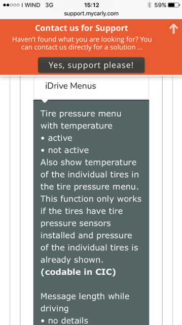

    Qua :
    Però mi viene il dubbio che questo attivi o disattivi la schermata che indica temperatura e pressione (ma se non lo hai già "di fabbrica", non è che ti attivi nulla); almeno io penso che sia così. Ho sentito però che con programmi più seri si può aggiungere la temperatura.
