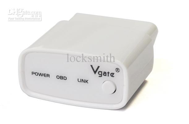

    Buongiorno signori! Dopo varie peripezie ho carly funzionante, e adattatore OBD. La questione è questa, il mio obd che ha un paio d'anni funziona e codifica quasi tutto... la cosa che mi interessava di piu era togliere il dong delle cinture... quando apro la centralina mi dice che è troppo complessa per l adattatore che sto usando. Ora l adattatore che uso era buono, non il solito blu, pagato 30 euro un paio di anni fa. La domanda è... quale compro? Chi ne ha uno che funziona sicuro? Grazie :-)
    Questo è il mio adattatore che non vabene per le cinture

    Quello originale icarly

    Ciao ragazzi ho comprato la app e ho già fatto diverse codifiche sulla mia e92 l unica cosa è che non riesco a codificare la centralina jbff che era quella che più mi interessava.
    Può essere che sia perché non ho l adattatore obd originale dell app?

    So che per alcune codifiche e funzioni è necessario l'adattatore originale versione 2, non va bene nemmeno l'originale versione 1.

    Confermo. Io, con e 91,per.le ultime codifiche ho dovuto comprare la seconda generazione.
