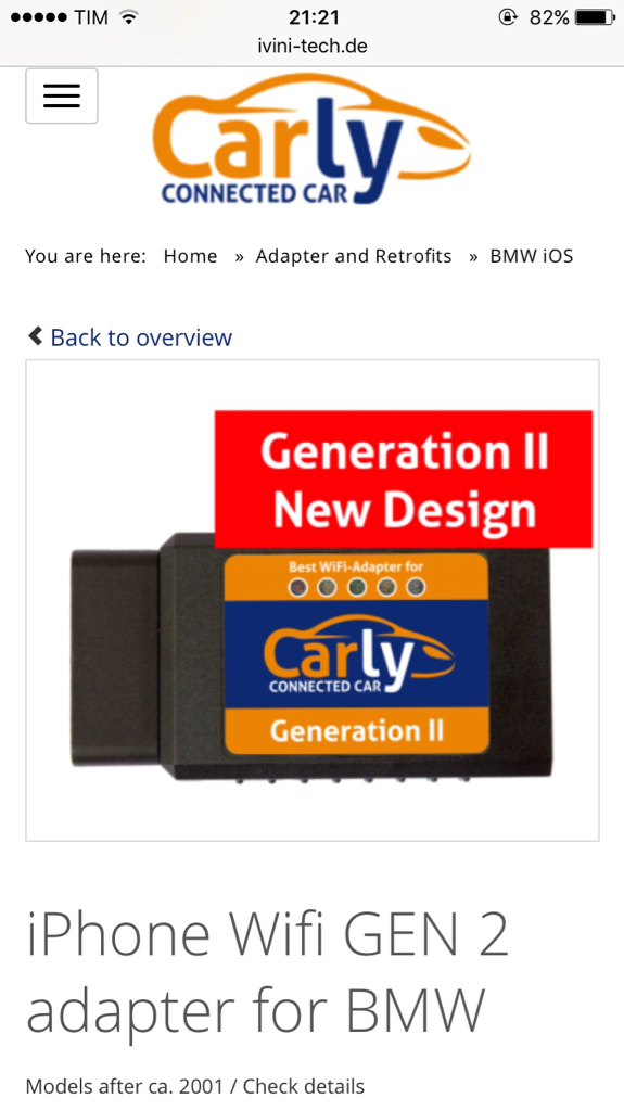

    Ragazzi sicuramente l'avrete già scritto ma non lo trovo...
    va bene anche per e87 pre rest del 2006?
    Sul sito di ivini dichiara che funziona con le vetture dal 2001 in poi

    Se hai un iPhone devi prendere il modello Wi-Fi se hai un Android un modello Bluetooth
    Ma per fare codifiche una volta per le prerest serviva obd col cavo

    Ho un iPhone6.
    Infatti è proprio per quello che chiedevo conferma. L'ho letto nelle prime pagine che per le pre-rest serviva il cavo ma sono post molto vecchi e magari con questo carly wifi va bene così per iniziare a fare qualche codifica? ( ad es. Reset per cambio batteria, azzeramento errori diagnosi, welcome lights...)

    Poi quello col cavo non lo vendono piu su carly
    Per sicurezza scaricati la app free di carly e metti modello e l'anno della vettura e dovrebbe dirti che tipo obd ti serve

    Si va bene!
