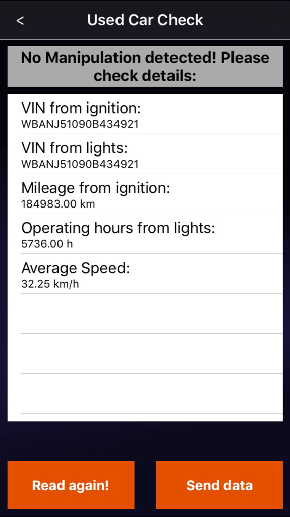

  19. Dave_BMW
    Dave_BMW Primo Pilota
    1.191
    16
    5 Gennaio 2016
    58.674
    BMW 525D E61
    Ecco il risultato della mia. Si vede il troppo girare in città . Facendo i calcoli sembrerebbe tutto ok. Spero ..
