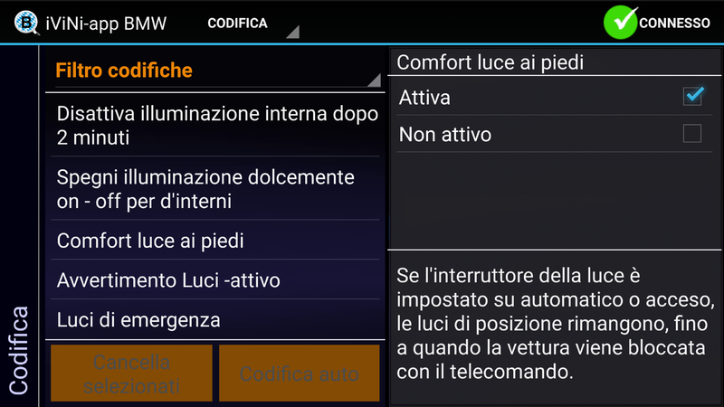

    Come chiestomi gentilmente dall'utente [MENTION=22747]____ANGEL___[/MENTION] condivido la possibilità, per chi non la conoscesse, di impostare, con Carly, la permanenza delle luci di posizione accese fino a quando non si effettua la chiusura delle portiere con il telecomando. Io ho i Dynamic Xenon e la macchina è una Attiva di fine 2006, quindi non so se sia una codifica universale per i fari allo xeno delle nostre E9x.
    La funzione da attivare su Carly è la seguente, presente sulla centralina FRM.
    [​IMG]caricare immagini
  12. dariox
    dariox Direttore Corse
