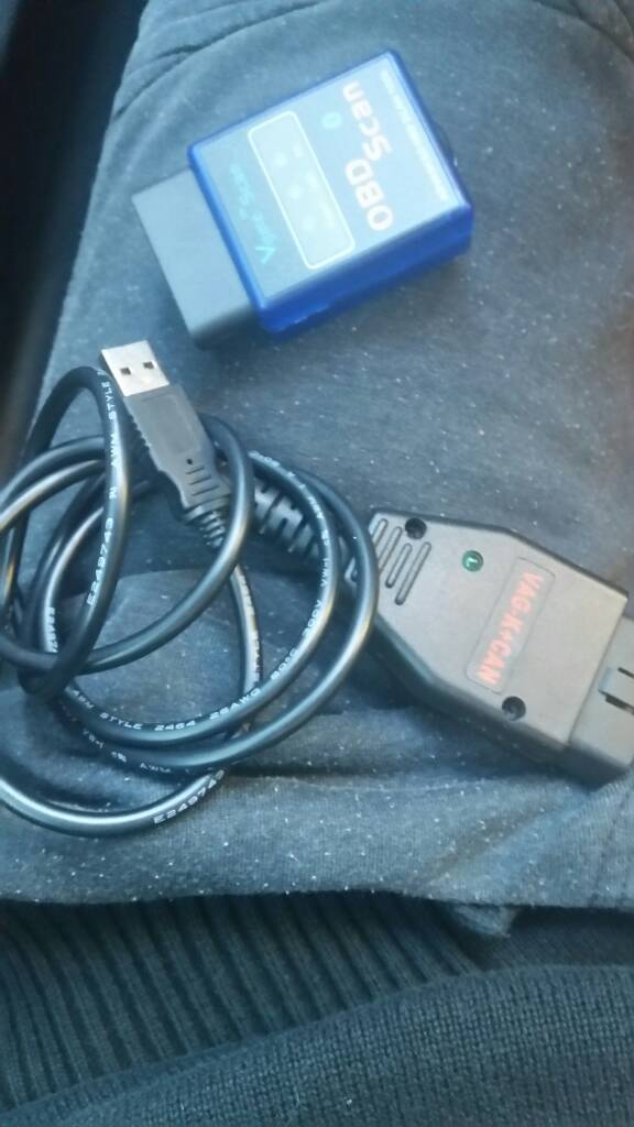

    Salve a tutti io invece ho la sfortuna che non mi riconosce nessuna centralina le ho provate tutte sia con obd wi fi sia bluetooh e sia cavo ma nulla

    Ma con quale? Quella loro?

    [Guida] Codifichiamo le nostre BMW semplicemente con il nostro smartphone
    Ho provato con queste ma nulla!

    Mai pensato di prendere quella originale di icarly?

    Era l ultima opzione! Ma credo che sarà la soluzione finale!

    Hai scelto bene il tipo di vettura sull'app?
    Non sbagli ;) /emoticons/wink@2x.png 2x" width="20" height="20" />
    Fai una cosa,....ripristina il backup delle modifiche che hai apportato e verifica se funziona nuovamente il Bluetooth

  20. Valentinoe92
    Valentinoe92 Aspirante Pilota
    31
    25 Aprile 2016
    BMW 320d e92
    Sì ho un bmw e92 del 2009 e quando accedo all app sezione codifiche mi dice che ho bisogno di una connessione via cavo! Ho già provato anche col cavo ma nulla!
