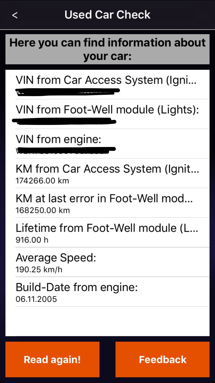

    Io l'ho fatto ma non capisco bene i 5 risultati sotto il numero di telaio dell'auto (VIN)..

    Quanti km ti segna la macchina sul cruscotto?
    Non puoi avere quella velocità media. mmhhhh puzza...

    Quoto, a meno che non ha cambiato il modulo luci e da quel momento cammina a 200 fissi, da 916 ore (con il mio uso, di circa 8-10 ore a settimana, sarebbero circa un paio di anni)... Oppure usa l'auto solo nei GP, tutti :mrgreen:

    Non sono valori di calcoli medi?
    Se dividi 174266 km con le 916 ore di funzionamento risulta 190.247 km/h..

    Appunto, 175.000 km non li fai in solo 916 ore di guida, o viceversa, in 916 ore fai molto meno che 175000 km :wink:
    Nel mio caso, 257.000 e spiccioli km, in 5160 e spiccioli ore, ossia circa 50 Km/h di media, 49.20 per la precisione :wink:

    174266km

    Non mi ricordavo infatti ho cambiato il modulo luci, ho messo la FRM2, però a 200km/h fisso no al massimo 2 volte l'ho tirata

    Okk mistero risolto ;) /emoticons/wink@2x.png 2x" width="20" height="20" />

    Il problema non sussiste perché può aver cambiato modulo luci (come di fatto leggo) e quindi le ore partono da li, ma per i km ci sono anche quelli fatti con il precedente/i modulo/i....il dato poi viene fuori dal calcolo banale ;) /emoticons/wink@2x.png 2x" width="20" height="20" />

    Invece 168250km che parametro è?..

    C'è scritto: km segnati all'ultimo errore modulo luci.
    Ne hai avuto uno circa 6 mila km fa

    Grazie

    Sicuramente nessun problema, infatti si chiacchierava :mrgreen:
    In pratica, km totali del veicolo diviso ore di funzionamento solo col nuovo FRM = Velocità media completamente sballata :lol:
