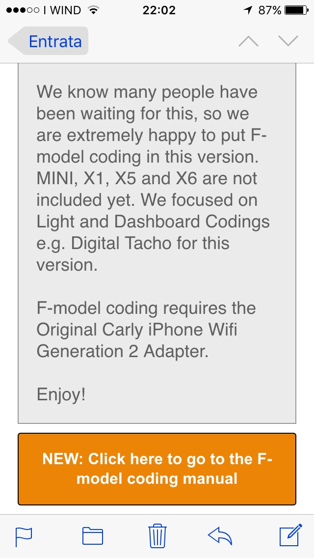

    Ragazzi scusatemi... io non vorrei darvi fastidio.. ma dopo avere preso tutto originale... app e adattatore generation 2 potrei fare qualche codifica anche io... ??? mi aiutate??? Ho un problema che non riesco a capire... come mai quando cerco di cambiare qualche voce nella frm... mi da un errore unlock code... ???? help support carly?????? se entro nelle varie centraline kombi... cic.... cas.... tutto bene... codifica... ma solo con frm non mi fa codificare??? vi prego aiutatemi non so più che fare per accendere gli anabbaglianti welcome... ho letto 225 pagine di forum....

  6. radian

    ecco cosa mi restituisce... ma successo a nessuno????

    [Guida] Codifichiamo le nostre BMW semplicemente con il nostro smartphone
    Probabile che hai la frm bruciata/bloccata!

    se fosse bruciata qualcosa non dovrebbe funzionare credo... invece il software mi chiede di inserire un codice di sblocco... adesso provo a chiedere a Carly...
    Hai dei problemi nella frm, come un non perfetto allineamento dei dati. Sicuramente il software carly li vede e ti blocca la codifica, se li contatti forse ti daranno il codice di sblocco in quanto libero di farlo a tuo rischio e pericolo...ritengo che sia una sorta di funzionalità di sicurezza per evitare blocchi e bruciature come successo ad alcuni
    Il mio consiglio è quello di chiedere informazioni magari per capirci meglio, ma di non pasticciare oltre, rischio passaggio obbligato in concessionaria
