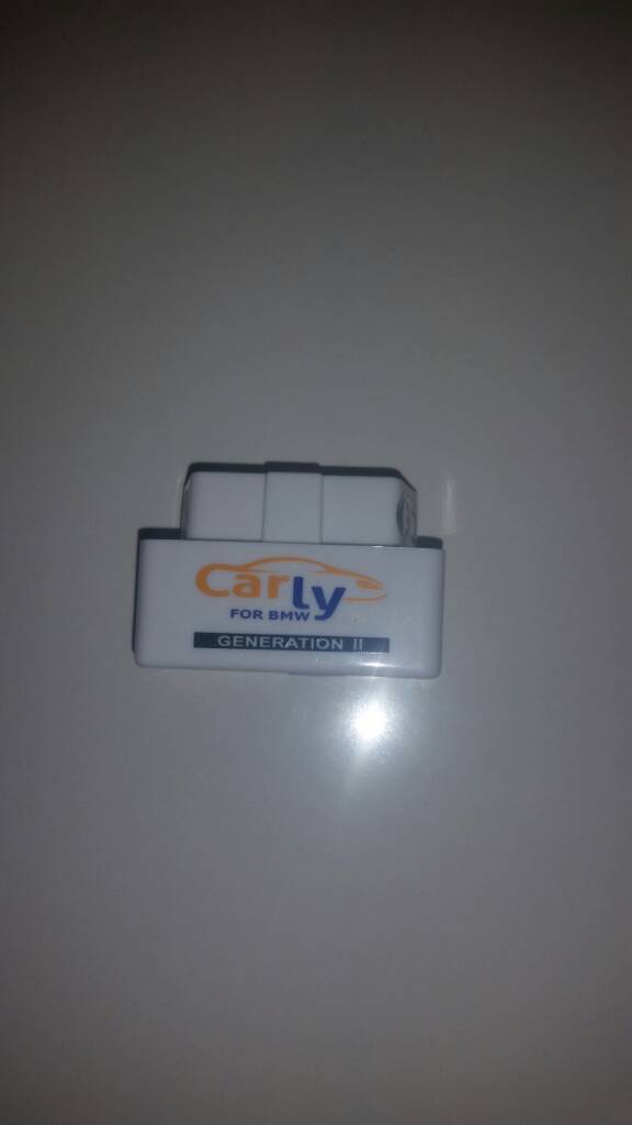

    Compra il carly ufficiale, nessuno dei due adattatori da te linkati ti assicurano il risultato desiderato.

    Attivato Carly 11... Vediamo le differenze dal primo....
    No money, no honey
  18. ducanero
    ducanero Kartista
    71
    27 Gennaio 2009
    320 GT xdrive Luxury
    ciao anche a me è arrivato prima di natale, finalmente riesco a leggere nuovamente la FRM che con l'adattatore comprato da ebay non riuscivo più a leggere....
    poi è un pelo più veloce e funziona con le nuove funzionalità del programma....
