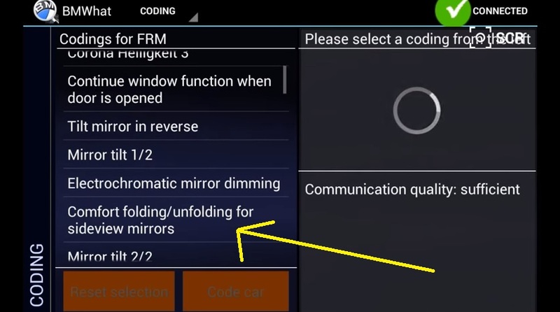

    Tornando al tema del 3d in oggetto, forse ho trovato "la soluzione". (ricordo essere apertura\chiusura specchi retrovisori esterni elettricamente da telecomando con la centralizzata)
    (grazie al mitico @Mauretto ) vedendo sul sito ufficiale (LINK) trovo:
    Comfort folding/unfolding for sideview mirrors
    • active
    • not active
    When holding the lock/unlock button on the remote the sideview mirrors automatically fold/unfold. To activate this function please activate ‘Comfort folding/unfolding for sideview mirrors’ in the ‘FRM’ module. Also activate ‘Comfort open using remote’ and ‘Comfort close using remote’ in this module. (CAS)
    • active
    • not active
    This function requires an installed LIN-Bus (usually installed with mirror heating).nWhen holding the lock/unlock button on the remote the sideview mirrors automatically fold/unfold. May need additional coding of the ‘CAS’ module. (FRM)
    Ricapitolando, chiave in posizione 2, collegare cavo OBDI (quindi con adattatore con cavo kdcan- OBDII nel vano motore) tramite USB-OTG, aprire l'APP, effettuare l'accoppiamento tramite cavo, andare menu CODING, selezionare sottomenu CAS ed attivare la funzione "Comfort open using remote" e "Comfort close using remote’" , poi andare nel sottomenu FRM, ed attivare "comfort folding/unfolding for sideview mirrors"
    Ho capito bene?:rolleyes:
    Video trovato in rete:
    [video=youtube;yzWUHsVAO-Y]
    , anche se non ho capito bene di che versione dell'App si tratti, non credo che cambi molto se fosse datata, vero?!:rolleyes::-k.

    Non so se hai la possibilità di eseguire la stessa codifica sulle altre chiavi ma cerca di farlo. Comunque dovrebbe essere cosi!
