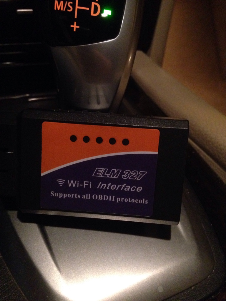

    :wink: ci sto rinunciando , ho acquistato un cavo k+d kan vediamo se cambia la storia.. blackwhy tu hai qualche interfaccia da poter testare?
  13. blackwhy
    blackwhy Primo Pilota
    1.435
    503
    26 Novembre 2008
    Lecce
    2.369.735
    [Guida] Codifichiamo le nostre BMW semplicemente con il nostro smartphone
    Ho solo questa Wi-Fi
