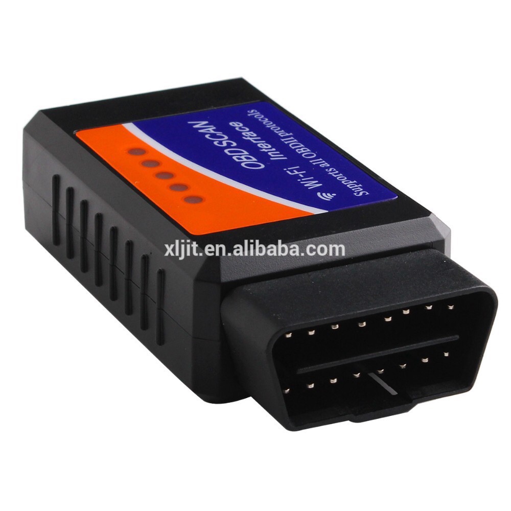

    Questa è quella che ho acquistato, pagata 40 euro. Qualcuno di vuoi ha lo stesso adattatore?

  2. Doloso
    Doloso Kartista
    178
    16 Gennaio 2014
    7.311
    320D E91LCI
    [Guida] Codifichiamo le nostre BMW semplicemente con il nostro smartphone
    Io ho questa

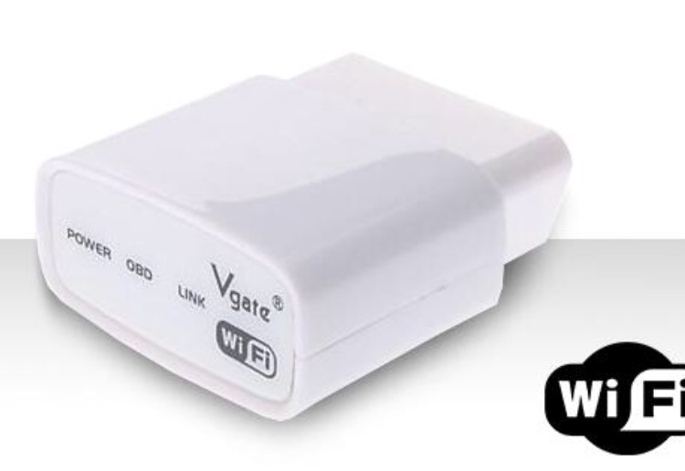

    Io ho dato via la mia elm classica presa su amazon (quella lunga x intenderci)
    Vorrei prendere una vgate cosi evito di prenderla dentro ogni volta che salgo/scendo dalla macchina
    Avevo preso una vgate ma l'ho rivenduta subita, troppi problemi di connessione. Con l'originale sono rinato!

    Cosa intendi x originale?
    A me serve una obd2 che sia veloce da usare solo x telemetria in pista (non faccio codifiche e non mi interessa)
    Quella presa direttamente sul sito dell'app Carly, con quella zero problemi da subito. Velocissima nella connessione e mai un problema! Ti consiglio quella su personale esperienza. Tutto qui
