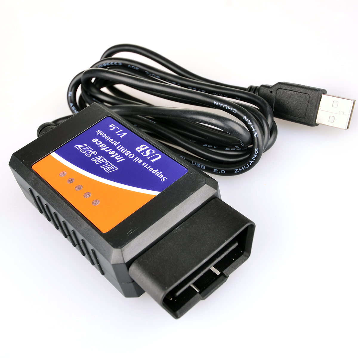

    Allora, io ho il software in questione...ho l'interfaccia ELM327 Bluetooth, mi collego, leggo, resetto, ma non scrivo. Mi dice che ci vuole la versione con il cavo, a quanto ho capito nella mia E91 del 12/2006 è d'obbligo. Qualcuno mi conferma se l'interfaccia ELM327 con cavo USB che si trova sulla "Baia" si può fare tutto? Allego immagine rappresentativa...Grazie.

    Ma se io acquistassi il cavo usb prodotto dalla Ivini poi potrei utilizzarlo anche con programmi più avanzati? O viceversa conviene acquistare un cavo USB k+Dcan e poterlo utilizzare anche con BMWhat?!
