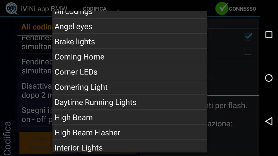

    Che palle no riesco a codificare gli angel eyes sempre accesi (luci diurne)
    su una E91 pre restyling, qualcuno c'è riuscito?
    Inoltre i fari automatici si accendono con ancora molta luce nell ambiente...

    Vuoto di memoria: ho finito il retrofit degli spechi richiudibili...non trovo la voce per farli chiudere col telecomando. Mi ricordate qual'è?
    Bisogna tenere premuto per piu tempo il tasto chiusura sul telecomando?

    Dovrebbe essere tilt mirror revers
    Si...devi tenerepremuto chiusura o apertura per più tempo... Dovrebbero anche aprirsi/chiudersi i finestrini!

  13. Jvan83
    Jvan83 Kartista
    91
    28 Maggio 2015
    109
    320d E91 pre restyling
    puoi impostare3 chiusura istantanea o dopo che tieni premutox 0.8s mi sembra.
    La voce non mi ricordo...

    Trovato: confort closing mirror

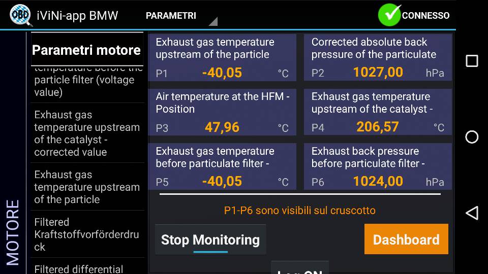

    Qualcuno di voi (preferibilmente con un N47) potrebbe controllare nei parametri il valore del sensore temperatura DPF
    Vorrei capire se quel -40,5 gradi è un valore di "default" oppure è il sensore andato.
    Grazie ;) /emoticons/wink@2x.png 2x" width="20" height="20" />
