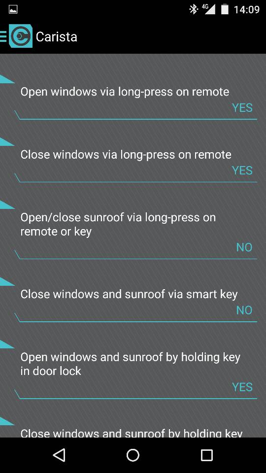

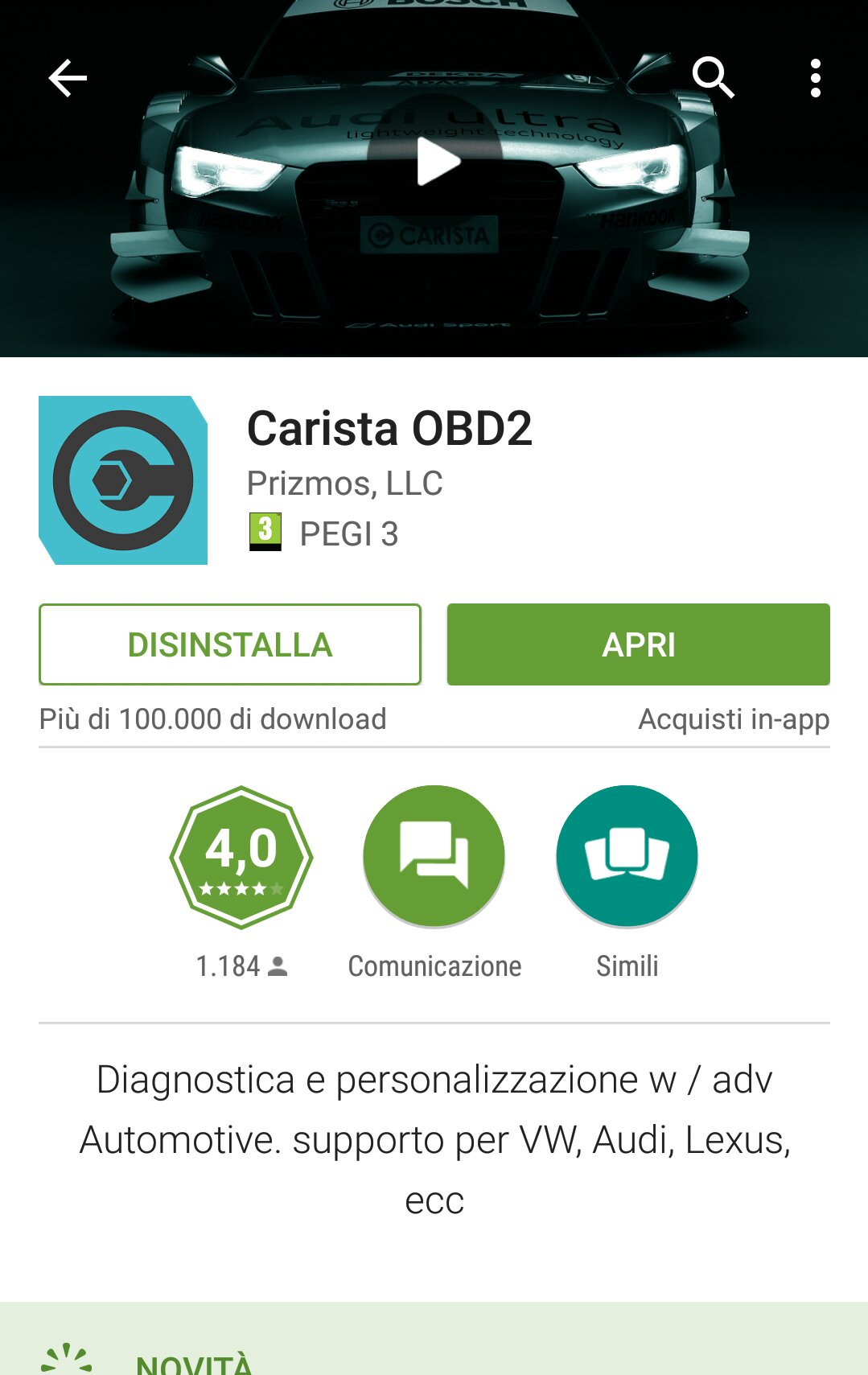

    Vi presento un altra App simile a Bmwhat ma che funziona anche con Audi, VW, Seat, Toyota, Lexus, ecc..
    Si chiama CARISTA e la trovate nei rispettivi Store, l'app è molto più elementare e limitata rispetto Bmwhat, funziona sempre via OBD ed è possibile codificare (pochissime cose) e fare diagnosi e reset errori
    L'applicazione è gratis ma richiede il pagamento puntuale a seconda di quello che si vuole fare (tranne se utilizzare lucky patcher con il telefono root)
    Per domande o dubbi andate direttamente sul loro sito poiché io l'ho scoperta da poco e non ne so molto ;) /emoticons/wink@2x.png 2x" width="20" height="20" />

    L'ho scaricata... Versione Pro costa 20€ ma ha molte meno codifiche ed è sl in inglese... Un po' banale rispetto a ivini...
