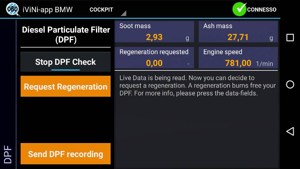

    Anche per Android è uscita la nuova versione dove sembrerebbe che finalmente sia stata sbloccata la funzione di rigenerazione e check DPF per N47 e altri...
    Avendo la macchina dal carrozziere ancora non ho potuto testarla, qualcuno l'ha fatto?

    Visto che nessuno ha ancora smanettato ci ho provato io e sembra funzionare la gestione del dpf:
    Ho sbloccato la funzionalità dpf e oggi visto che sono in partenza proverò a richiedere una rigenerazione forzata ;) /emoticons/wink@2x.png 2x" width="20" height="20" />

    come fai a capire quando deve essere rigenerato?

    La macchina rigenera automaticamente in determinati scenari, questa opzione credo sia utile per chi ha dei problemi.
    Cmq ho fatto il test, ma quando chiede alla centralina di rigenerare esce un messaggio di errore con richiesta rifiutata, non so se dipende dal fatto che la macchina sia mappata, ma nulla.
