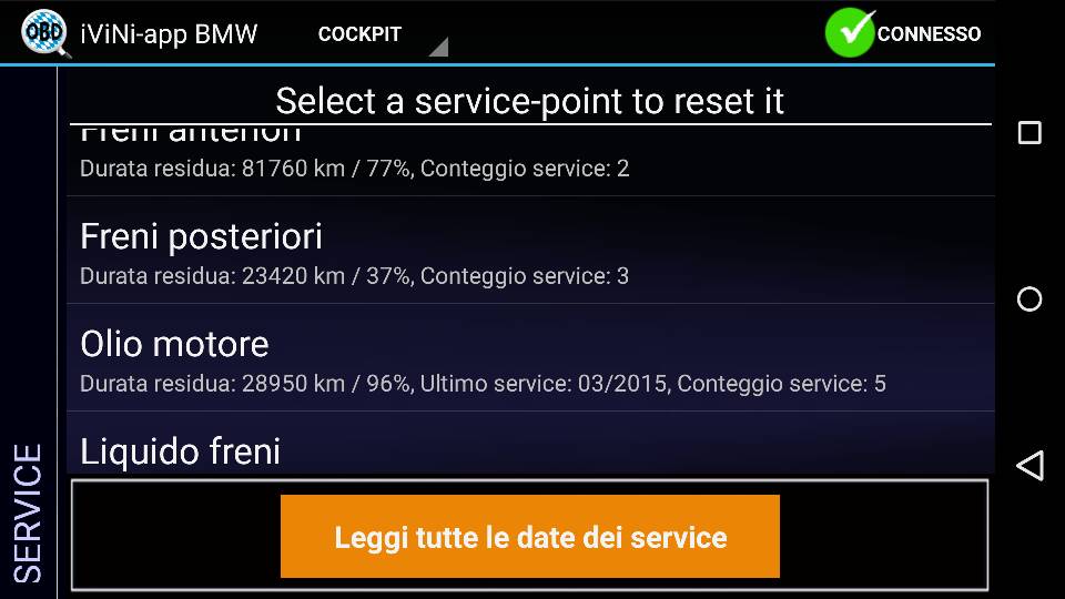

    Qui invece la schermata del Service:
    Con la possibilità di fare i vari reset (anche se molte cose si fanno già da BC) *funzionalità a pagamento*

    Ho acquistato tale estensione ma resetta solo i km e non l'orologio.

    Stesse identiche cose che ho riscontrato io! :( /emoticons/sad@2x.png 2x" width="20" height="20" />
