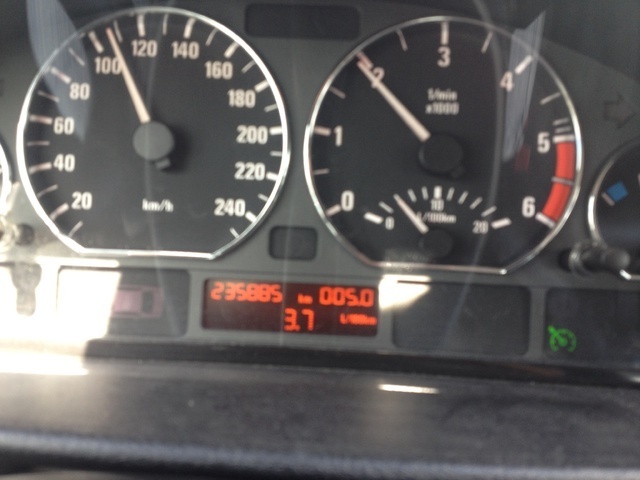

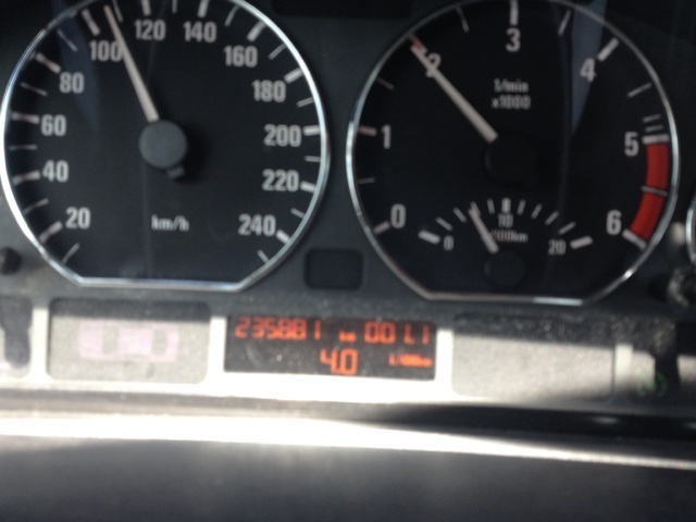

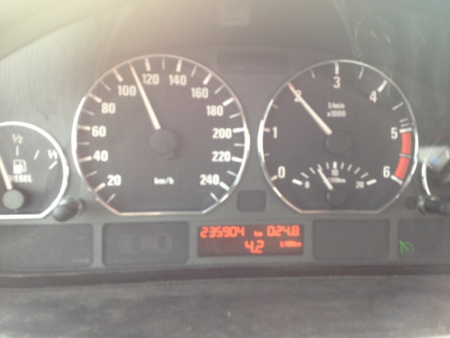

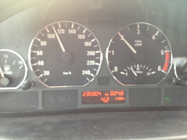

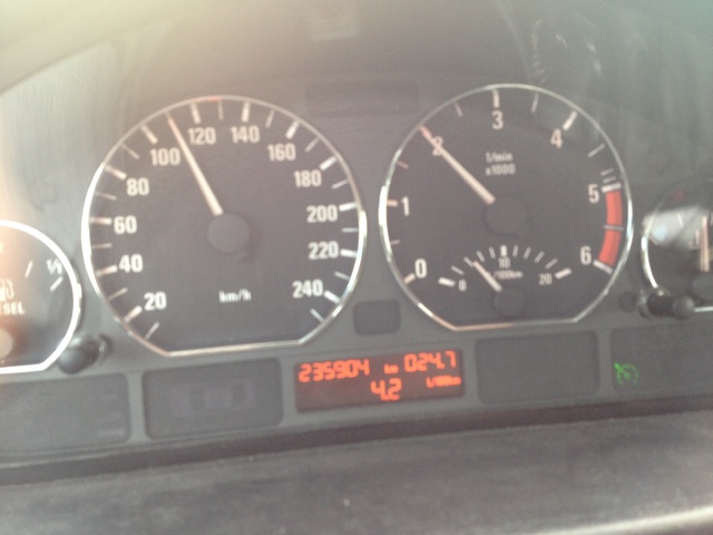

  14. Grazbazz
    8.063
    651
    18 Agosto 2011
    80.090.533
    Sicuro che i vantaggi non ci siano? Ho dei bubbi al riguardo.
    Guarda la serie di foto che ho scattato martedì scorso alla mia vecchia CAR.
    E' un 320d 110kw con cambio 6 marce gommata con cerchioni da 17 e gomme da 225.
    Le foto sono scattate su un tratto di percorso misto e non su un falsopiano in discesa.
    Per capire l'ordine di come sono state scattate guardate la progressiva chilometrica.

    Quel che volevo dire che la sesta è molto più lunga della quinta di un cambio cinque marce.
    Ho provato una 150cv con cambio 5 marce e sebbene tiri di più sia in quarta che in quinta, risulta più rumorosa e meno confortevole, oltre ad essere più assetata della sei marce.
    La velocità massima, sia con 5 che con il 6 marce, secondo me rimane più meno la stessa, ma con meno sforzo del motore...
    La mia arriva ad oltre 200 a circa 4500 giri...
    Fatti ovviamente sull'autostrada tedesca ;) /emoticons/wink@2x.png 2x" width="20" height="20" />
    Oltre non ho mai avuto modo di provare, ma sale ancora è probabilmente ha ancora almeno una ventina di km a disposizione.
