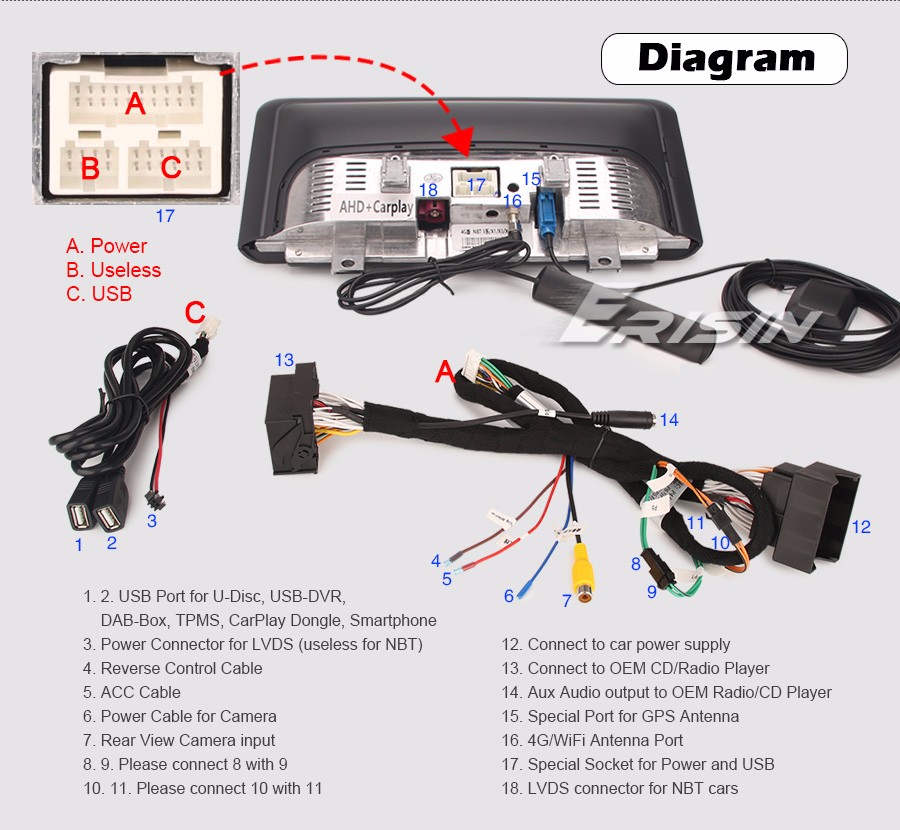

    mi collego a questa discussione perchè ho acquistato unmonitor erisin es3620B installato su F20 del 2013 che ho collegato senza alcuna difficoltà, funziona tutto perfettamente.
    Beh quasi tutto, perchè non riesco a far funzionare la telecamera della retromarcia che avevo installato tempo fa.
    Sotto riportato lo schema di collegamento della camera com'è fatto ora e che risulta perfettamente funzionante (seconda immagine).
    Se io scollego il cavo con il connettore RCA giallo (quello che porta il segnale video), lasciando per ora invariato il resto perchè il tablet non riconosce che ho attivato la retromarcia non gli è sufficiente l'ingresso del segnale video?
    dallo schema originale dei collegamenti che ho recuperato si accenna ad un filo #6 (power cable for camera). Ma se io alimento la camera quando inserisco la retromarcia, ho ugualmente necessità di utilizzare il filo #6? Ovvero, devo togliere il collegamento dalla luce retromarcia e collegarlo al filo #6?
