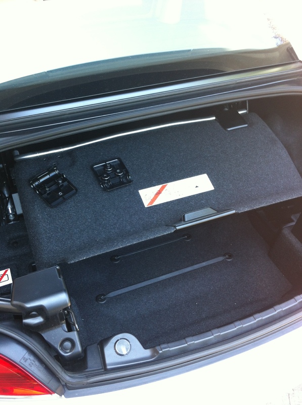

    Tanto per capirci si tratta di questo:

    Io l'ho aggiustato con attack, 3 viti autofilettanti e 3 rondelle. Per ora regge, quando molla passo alle viti 3x30 a testa svasata con doppia rondella e dado... Ci impiego meno che andare a pregare BMW. Certo che delle cerniere in plastica termosaldata finora le ho trovate solo negli ovetti kinder

    Quello che avrei fatto io se non me lo avessero passato in garanzia.
    Vedendo quella plastichina che dovrebbe costituire il sistema di fissaggio viene da ridere.. e pensare che dovrebbe essere progettato per sollecitazioni durature..
    Il costo di tutto il pezzo sarebbe 140 + IVA + manodopera .

    il problema alla ribaltina del bagagliaio è capitato anche alla 23i del mio amico/cliente, ha sistemato con delle viti autofilettanti e , matre avvitava,gli ho consigliato di versarci qualche goccia di resina poliuretanica(che ho in magazzino io, per cui a costo zero), così è riuscito a far fare corpo unico a plastica e viti....
    quando avevo visto il problema, ho notato come la termosaldatura sia davvero scarsa e come la plastica sia leggerina.....
    su certi particolari han davvero lesinato.....
