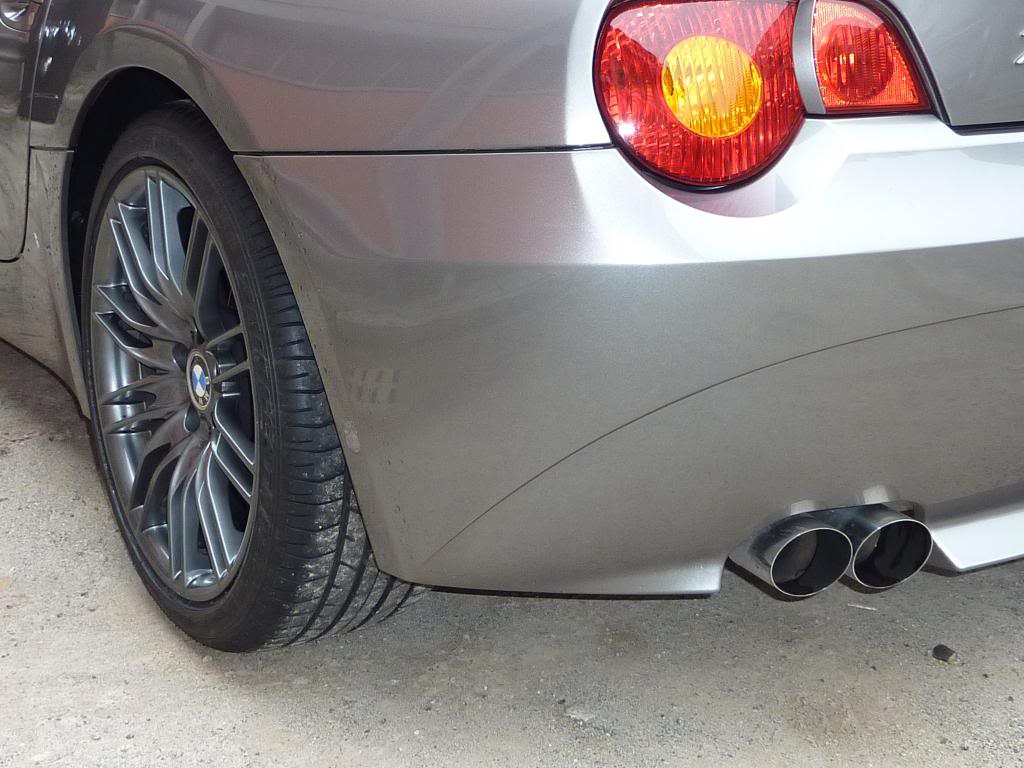

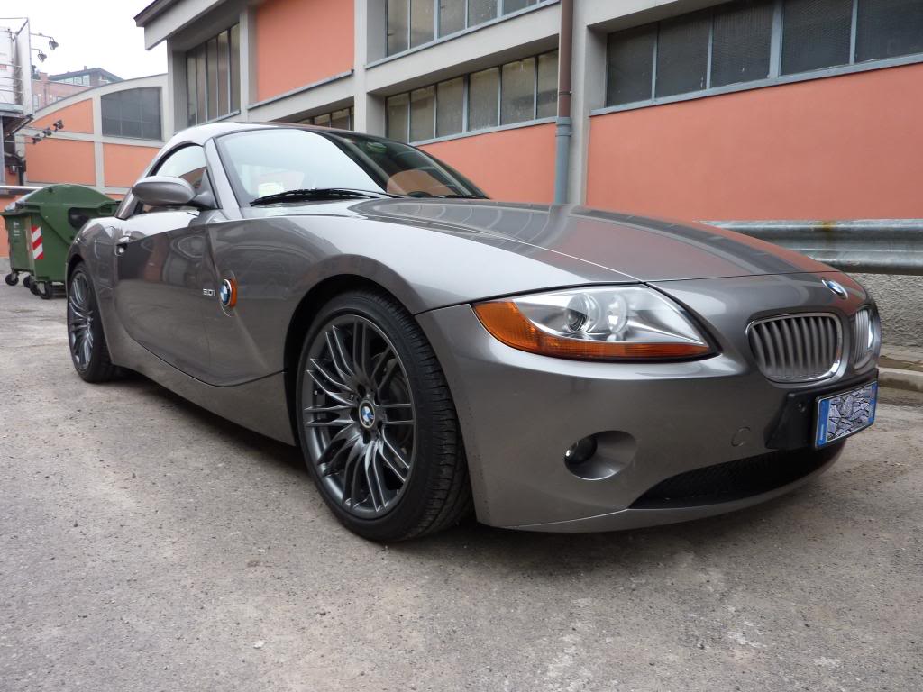

    Io avevo le Nankang ns2 (se non sbaglio in versione XL), e la spalla era piuttosto tesa, inclinata. Nulla del genere "stretch" naturalmente, ma il bordo del cerchio risultava sporgente.
    Trovata foto:
    Mentre questa è la posteriore da 255 su 8":
    Ultima modifica di un moderatore: 7 Novembre 2015

    Vedi che anche sulle tue la spalla anteriore era tesa, il giusto. Sporge molto il bordino salvacerchio proprio perché è tesa, e dà quell'effetto "ci passa un dito" di cui si parlava.
