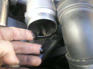

    ragazzi ho sostituito le candelette. totale 108euro.Mi sono spataccato un pomeriggio intero,una crociata da smontare mezza macchina ma alla fine ce l'ho fatta.provate una ad una col tester andavano bene però sulla punta le incrostazioni sono evidenti ho preferito sostituirli visto che ero arrivato a quel punto....volevo sostituire anche i tubicini impianto depressione erano scottati ma,la mattina in nessun autoricambi della zona:-k stranamente li aveva della stessa sezione,cercherò altrove.
    Devo dire che il collettore all'interno era ed è pieno di melma mista ad olio,la prossima dovrò pulirlo ,ne approfitto se qualcuno può suggerirmi il modo oppure consigliarmi sui prodotti normali sgrassatori.....grazie

    occhio a non farci rimanere acqua!
    se è troppo sporco vedesi turbina che trafila olio, controlla gioco di essa smontando qualche tubo.

    grazie del consiglio.due anni fa ho sostituito il filtro rec vapori e il condotto egr era cosi'
    ho smontato tubo mandata turb e verificato il gioco alberino turbina che, c'era ma è difficile giudicare se ha troppo movimento oppure no, non ho una misura, un parametro di riferimento oltretutto,non sono un meccanico.come quantificare il gioco alberino turbina?

    anch'io quando ho smontato i colli per lavarli mi sono trovato nella tua medesima situazione, forse un pò meno....il filtro recupero vapori olio era di pietra!!! la turbina xò nn l'ho mai sentita fischiare, solo standoci attenti si sente qualcosa per cui non dovrebbe avere un gioco eccessivo...almeno spero :D /emoticons/biggrin@2x.png 2x" width="20" height="20" /> e in questo voglio credere ;) /emoticons/wink@2x.png 2x" width="20" height="20" />
    Non ho smontato i vari tubi x verificarla proprio per questo motivo anche xchè cm dici te senza strumenti cosa verificavo?!?

    olio non c'e' ne deve essere.
    un pò di vapore ma olio no.
    senno trafila olio il turbo.
    io nel 530d ne ho cambiati 4 ormai ho la cultura del turbo.
