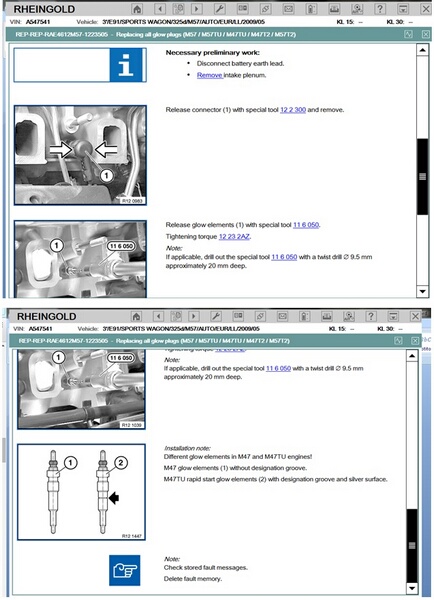

    Potreste darmi qualche consiglio per evitare che possano spezzarsi? Motore caldo e ci spruzzo sopra un pò di WD40 (come indicato su Ista - ma i metalli non si espandono con il caldo? non sarebbe meglio a motore freddo?) Le nuove vanno messe mi pare sui 15nm metto qualcosa sul filetto prima di avvitarle? Questa cosa che possano spezzarsi mi preoccupa. Ma che probabilità ci sono anche facendo la massima attenzione? Non capisco perchè si debbano poter spezzare.
    Ista D non da moltissime istruzioni per l'operazione. Secondo voi servono i tool speciali che vengono indicati? Mi pare strano che serva la pinzona per togliere il connettore elettrico.

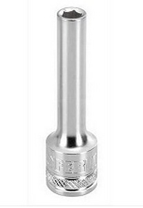

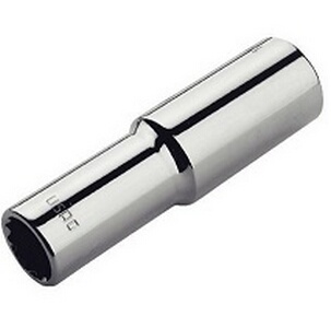

    Ragazzi secondo voi qual'è il tool più adatto. Ho dinanometrica da 1/2 e da 3/8. In questo caso secondo me va usata la 3/8 anche perchè ha una scala di utilizzo più stretta e più precisa.
    Quello che mi piace di più è il poligonale piuttosto che l'esagonale.
    Esagonale costa 11,90 euro spedizione compresa
    Poligonale 15,81 euro spedizione compresa.
    Entrambe sono lunghe 50/60 mm.
