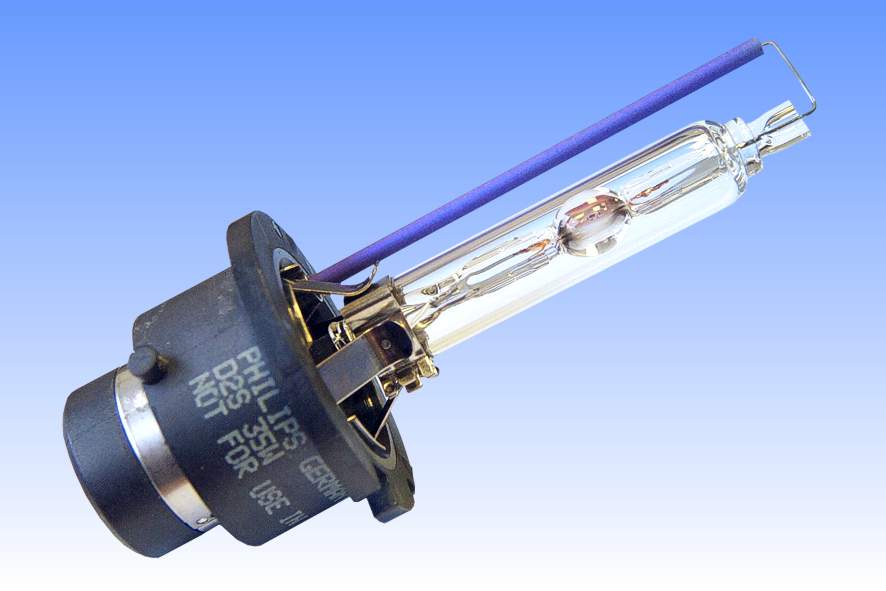

    il pezzo due è attaccato al fanale , si sgancia e viene via con tutta la lampada ........

    nel nostro caso sono lampade d2s come da foto sia delle mie che dell'esploso del fanale che ho linkato ........

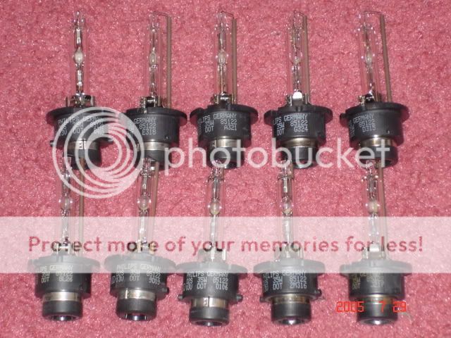

    tarocche nel senso che non sono originali , praticamente stampano alla base le varie scritte philps , made in germany , 85122 ecc ecc però le riconosci perchè tutte hanno lo stesso seriale ....... in questo caso 2e524 ..... vedi foto :
    Poi le philips originali hanno la scatola gialla come quella della mia foto e non queste bianche "generiche" che chissa perchè hanche chi vene osram le ha uguali pari pari ma cambia solo il nome del marchio .....
    Ad esempio parlando di 85122+ comesi vede queste hanno il seriale diverso :
    qui come si vede tutte queste 85122 hanno il seriale diverso :
    E pur vero che volendo anche sulle tarocche uno potrebbe stampare dei seriali diversi ......... comunque funzionano lo stesso solo che invece che durarti le sue 3000 ore magari dopo 7/800 ti abbandona .....

    Spero che le foto chiariscano il tutto:wink:
