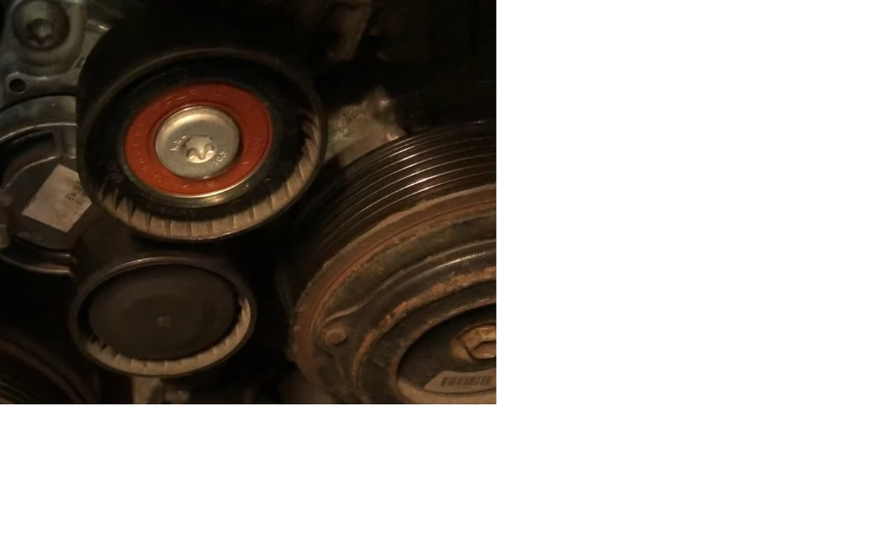

  15. bixiomauri
    bixiomauri Amministratore Delegato BMW
    3.741
    1.252
    21 Novembre 2016
    Emilia Romagna
    427.142.221
    BMW 3 series E90 LCI
  16. robbbi
    robbbi Secondo Pilota
    898
    24
    28 Dicembre 2011
    11.174.920
    120D unica in Italia
    esatto perfetto grazie.
    dove hai trovato questa immagine? mi seriverebbe quella dove stringe la chiave per serrate la puleggia e quindi una volta rimontata. mi sembra ci sia scrritto +-19

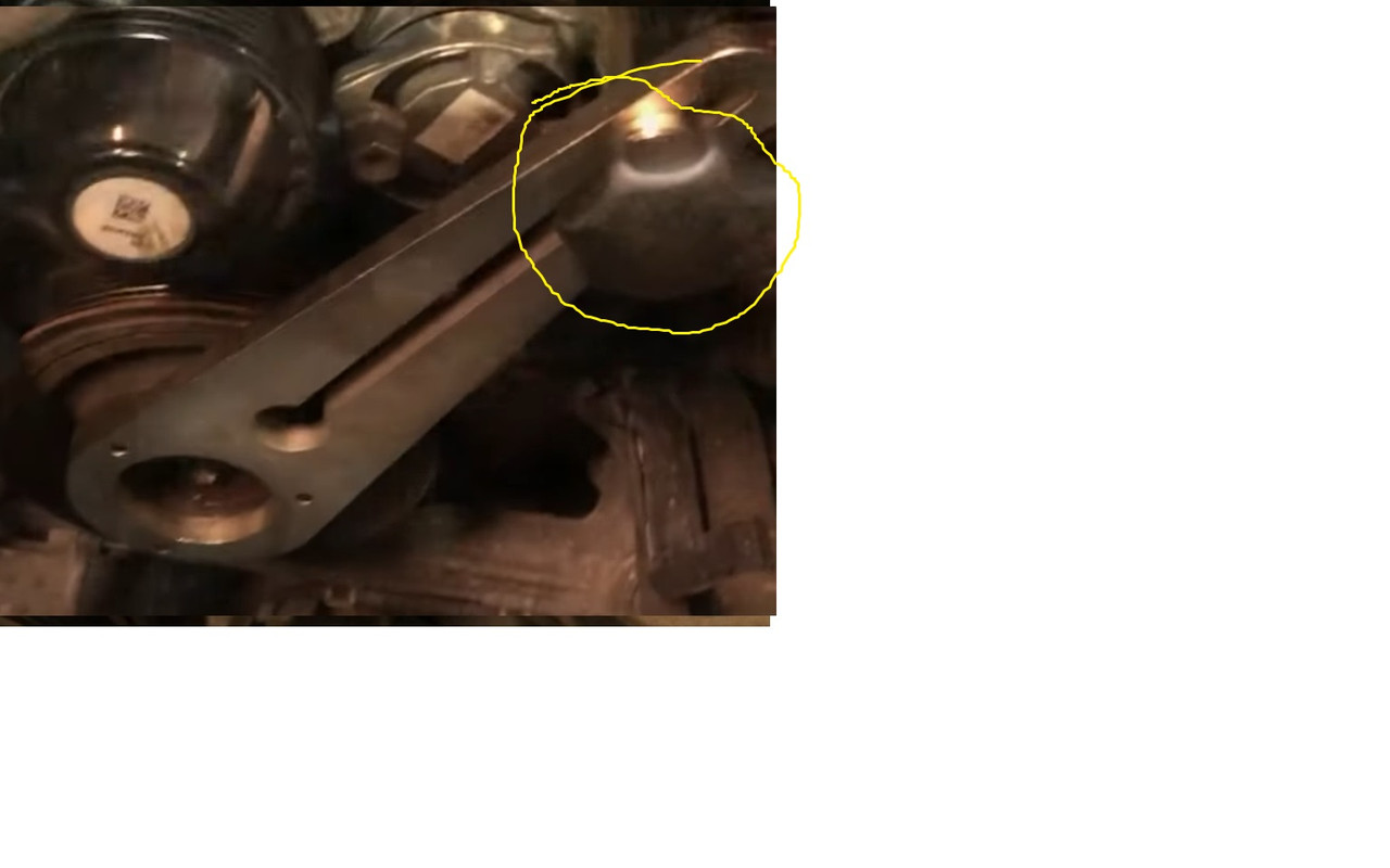

  18. robbbi
    898
    24
    28 Dicembre 2011
    11.174.920
    ecco qui evidenziato nelle foto sotto.
    che misura sarebbe ?
    dove posso trovarla?
    io poi ho il motore n47 della e87 diverso leggermente da questo
